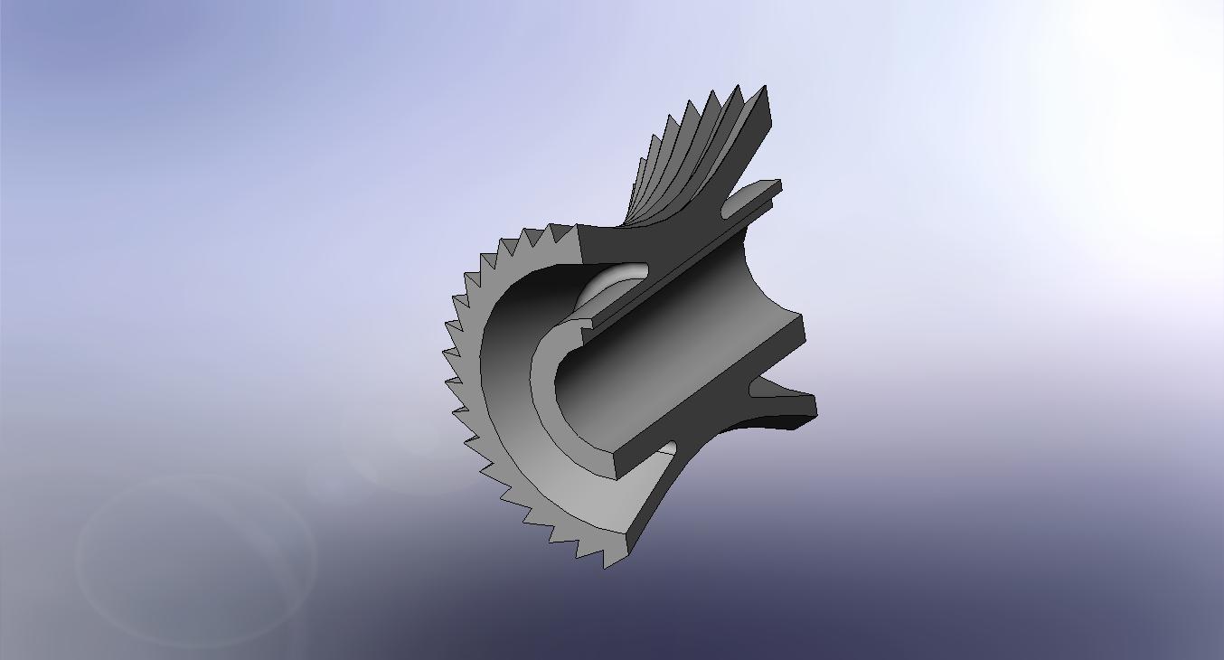

voilà une idée pour alléger
Re: Fabrication galet
Messagede GGTURBO » 25 Déc 2016, 19:56
C'est exactement ce que j'ai prévu pour le mien mais ça reste encore légèrement supérieur en poids par rapport à un galet classique. Les possibilités d'allègement dépendent beaucoup du profil du galet car il faut quand même garder une épaisseur suffisant pour que le galet soit solide et je te raconte pas l'impacte sur le tarif.
