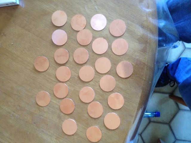

Messagede TEAM BIDOUILLE BIS » 01 Mai 2016, 10:42
J'ai ça si cela peux t'intéressé :
un trou puis un coup d'alésoir et pile poil !!
Ø32 ext et épaisseur 0.3 / 0.5 / 0.8

Messagede SOLEXGUMP » 01 Mai 2016, 11:04
t'as moyen d'en faire sur mesure avec les bonnes cotes ?
