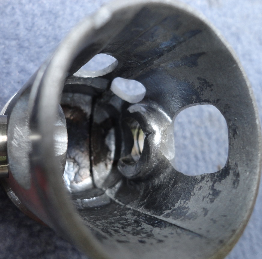

Je ne sais pas a quel niveau tes pistons ont cédé mais les Bretille présentent tout de même une faiblesse car les bossages ne vont pas jusqu'à la calotte.
Celui que j'avais monté neuf avant Nouvoitou a cassé à ce niveau et l'autre côté est fissuré.
Heureusement nous avons été au bout des 4 heures avec succès mais c'était un miracle!
Re: Gestation d'un proto breton :)
Messagede shadocs » 30 Mai 2015, 18:53
le moule bretille et le moule 'FDM' ou' XS' ont tousles deux cette caractéristique
Les 'XS' sont ultra légers ... il font 49g et ont tendance à casser notamment si on les ouvre jusqu'en bas
Les Bretilles font 5 à 6g de plus , ils sont plus costauds mais comme le souligne Daniel certains ont un défaut de matière
sur un des bossages ... et il arrive que ca casse
Les "chinois" sont beaucoup plus costaud , mais les gorges ne sont pas concentriques avec le piston et les
alésages d'axe ne sont pas toujours pile poil l'un en face de l'autre.
... dur de bosser avec des refab' :mrgreen:

On va rester chez brétille pour l'instant :) si quelqu'un en vend, je suis preneur de 4 ou 5 :) J'en renvoyé les vilos chinois et commandé 2 hongrois à la place :P
