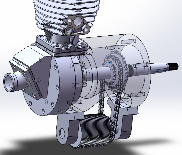

alexouilledu91 a écrit:
silencieux promo.jpg[/attachment]
:mrgreen:
règlement promo a écrit:Devra être constitué d’un tube de diamètre
constant de 18 mm maxi extérieurement,
de longueur 250 mm minimum et terminé
par un silencieux obligatoire de diamètre 65
mm maxi. La totalité des gaz
d'échappement devra transiter par le
silencieux
Pot promo = tube + silencieux ... ni plus ni moins car il est écrit "devra être constitué de" et non pas "devra comporter"
sur ton plan on a 1 tube + 1 détente + 1 silencieux
et le silencieux ne se trouve pas à la fin du tube de 18mm
:wink:
c'est bien tenté tout de même
