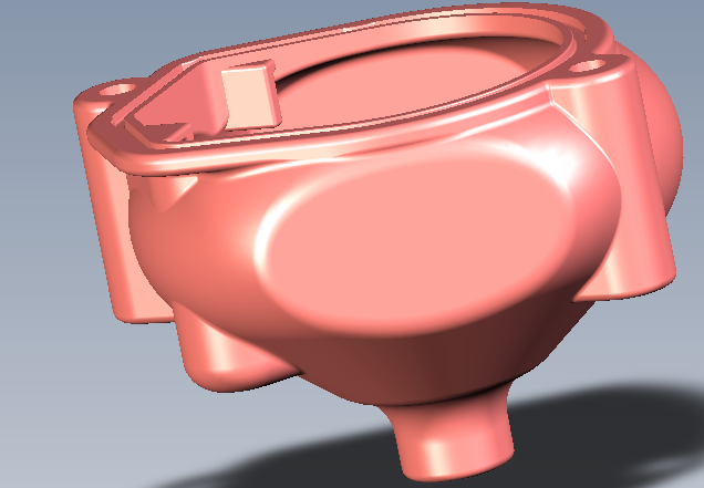

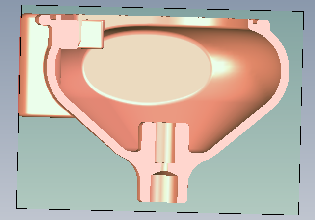

Bonjour à tous,
finalement nous allons repartir sur la meme cuve que j'ai actuellement sur le promo car nous n'avons eu aucun soucis et elle est très fiable.
du coup, en plus de l'impression 3D, je devrai coller et inserer en force un insert en laiton et la cuve sera fournie avec le joint supérieur, le joint torique de l'aiguille avec la rondelle et le ressort.
je passerai la cuve intérieur et extérieur en résine epoxy ou G4 afin de s'assurer que le plastique ne soit en aucun cas poreux et qu'il ne prenne pas la merde.
je laisse le soins à chacun de tailler son aiguille en fonction de l'angle que vous souhaitez.
merci de me confirmer les intéressés réels afin que je puisse établir le devis définitif
