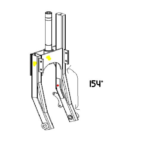

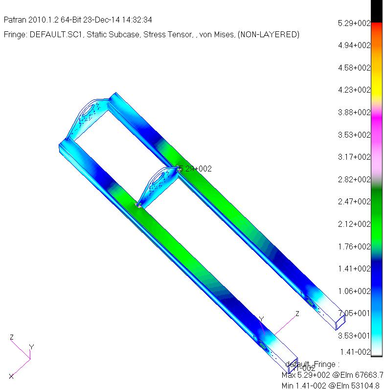

il s'agit d'un plan de base de la mythique fourche de la chicane, dessinée pas Wable, et sur la quelle j'ai apporté quelques petites modifs comme les bras plus gros en 50*30*3 et des renforts supplémentaires. Je ne peu pas mettre en ligne le plan dont je ne suis pas l'auteur, désolé; cependant, quelques données croquis si ça peut aider.
coté renforts sur ma fourche, la pièce en rouge recouvre l'intégralité de l'intérieur de la fourche jusqu'au T; la pièce en jaune est doublée par 2 pièces en forme de U qui viennent se coiffer sur les tubes de chaque coté, soudées au brox pour éviter les casses, et sur lesquels viennent les supports moteur

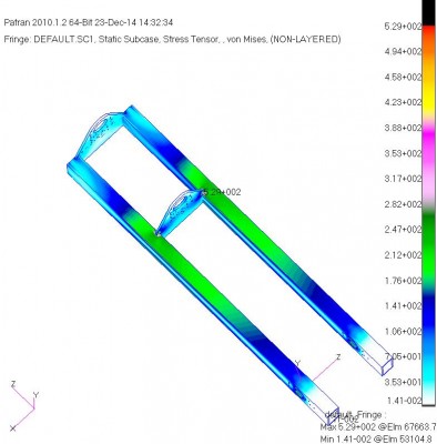

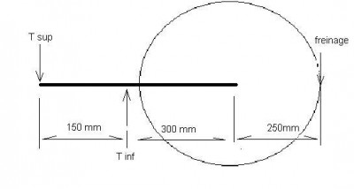

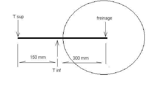

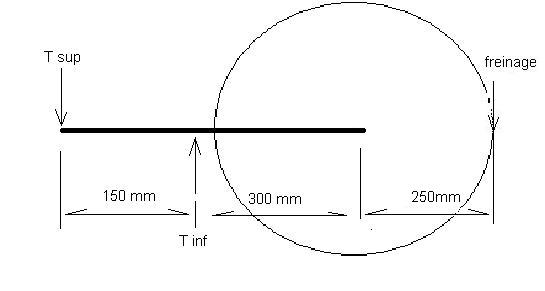

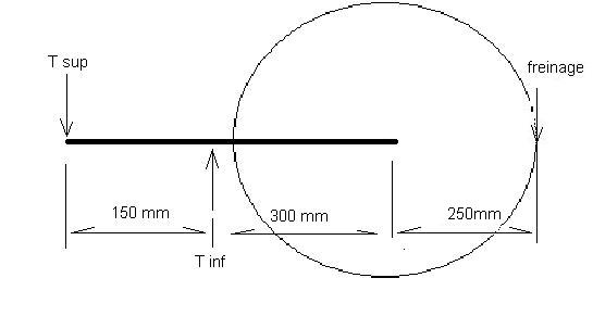

Voici le premier croquis pour le calcul, ça ressemble a un calcul de flexion d'une poutre.
croquis corrigé
il y a un effort pendant le freinage, on freine, on freine, on freine, là il y a une force, la fourche résiste, fléchit mais ne rompt pas.
si ça dérape on prend une pelle (ouille), mais mécaniquement l'effort devient proche du nul.
Pouvons nous définir la force F pour "freinage" juste avant le dérapage?
c'est cette force qui pourrait nous permettre de pre-dimensionner nos bras de fourche?
stef-hann

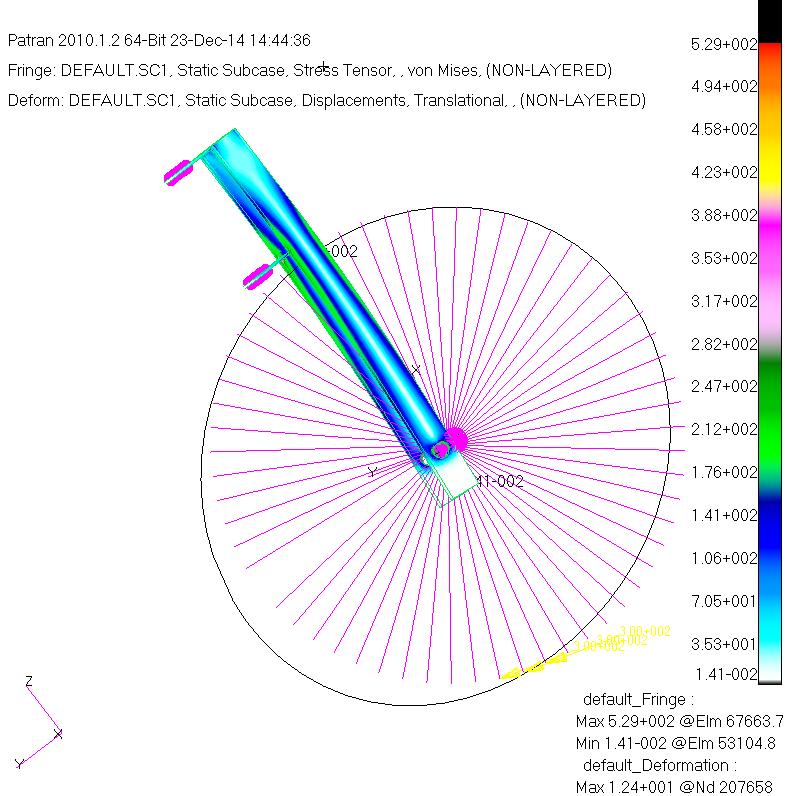

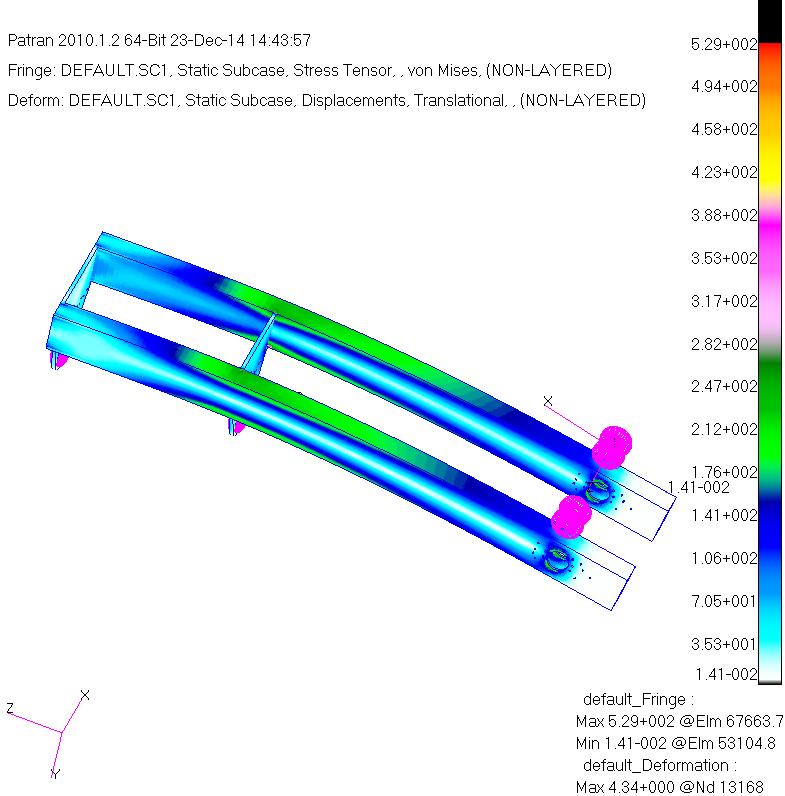

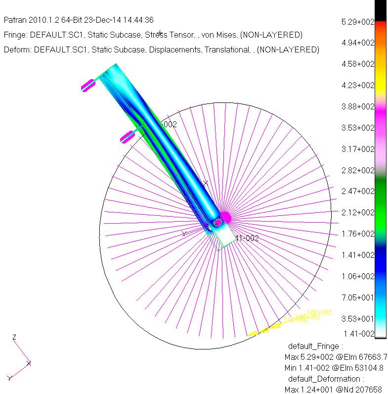

Messagede stef-hann » 23 Déc 2014, 15:39
WiWi_Solex a écrit:Tu as bien pris en compte deux bras de fourche ?
wilfried, c'était bien sur un seul bras, 950N exactement ce qui nous fait 1900N
donc voici des photos pour 1500N (j'ai pas pu avoir celle de 1900N):
