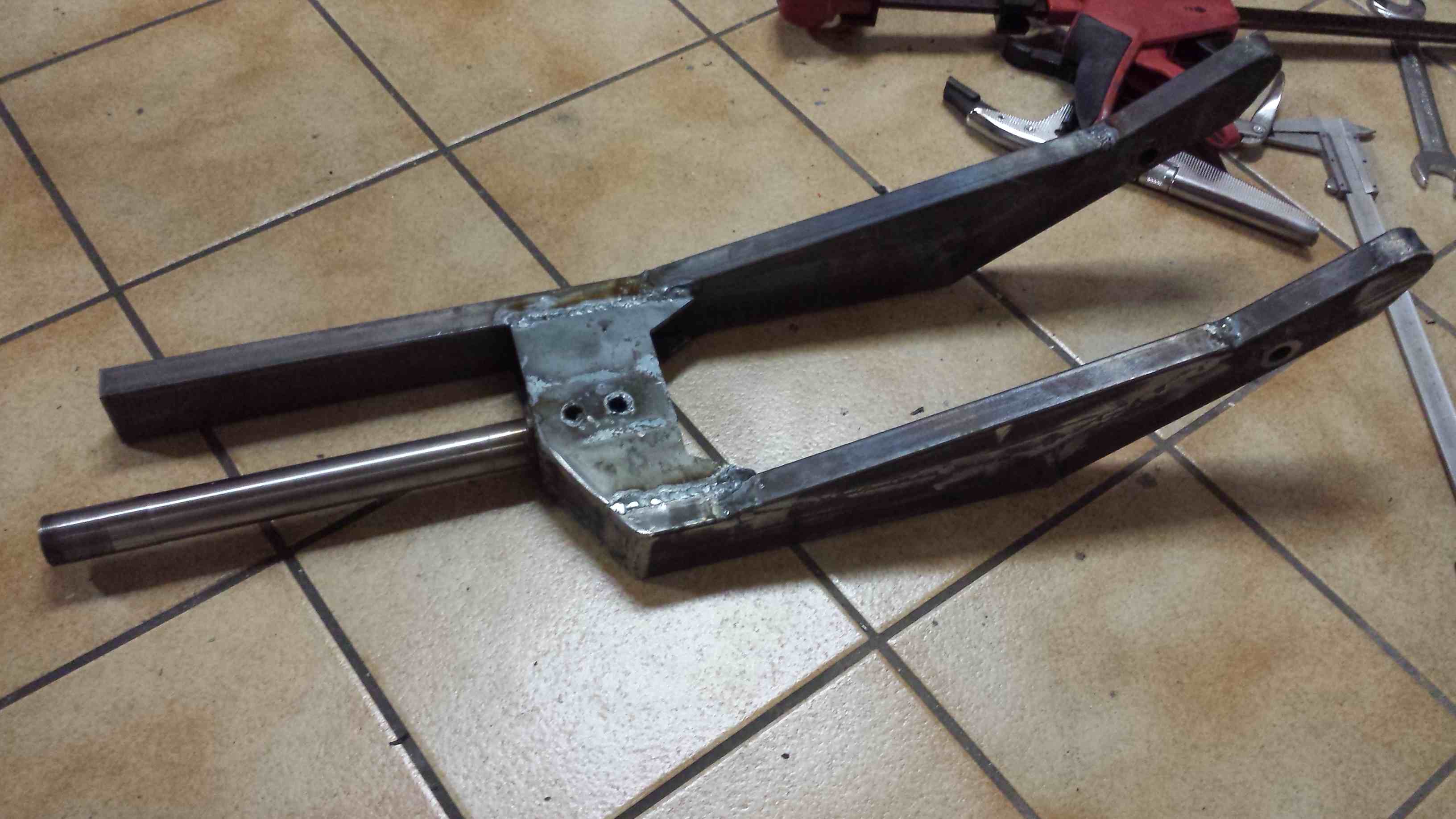

Axe usiné en C36 avec trou de 8 sur 150mm à partir du bas...
Ca avance piti à piti

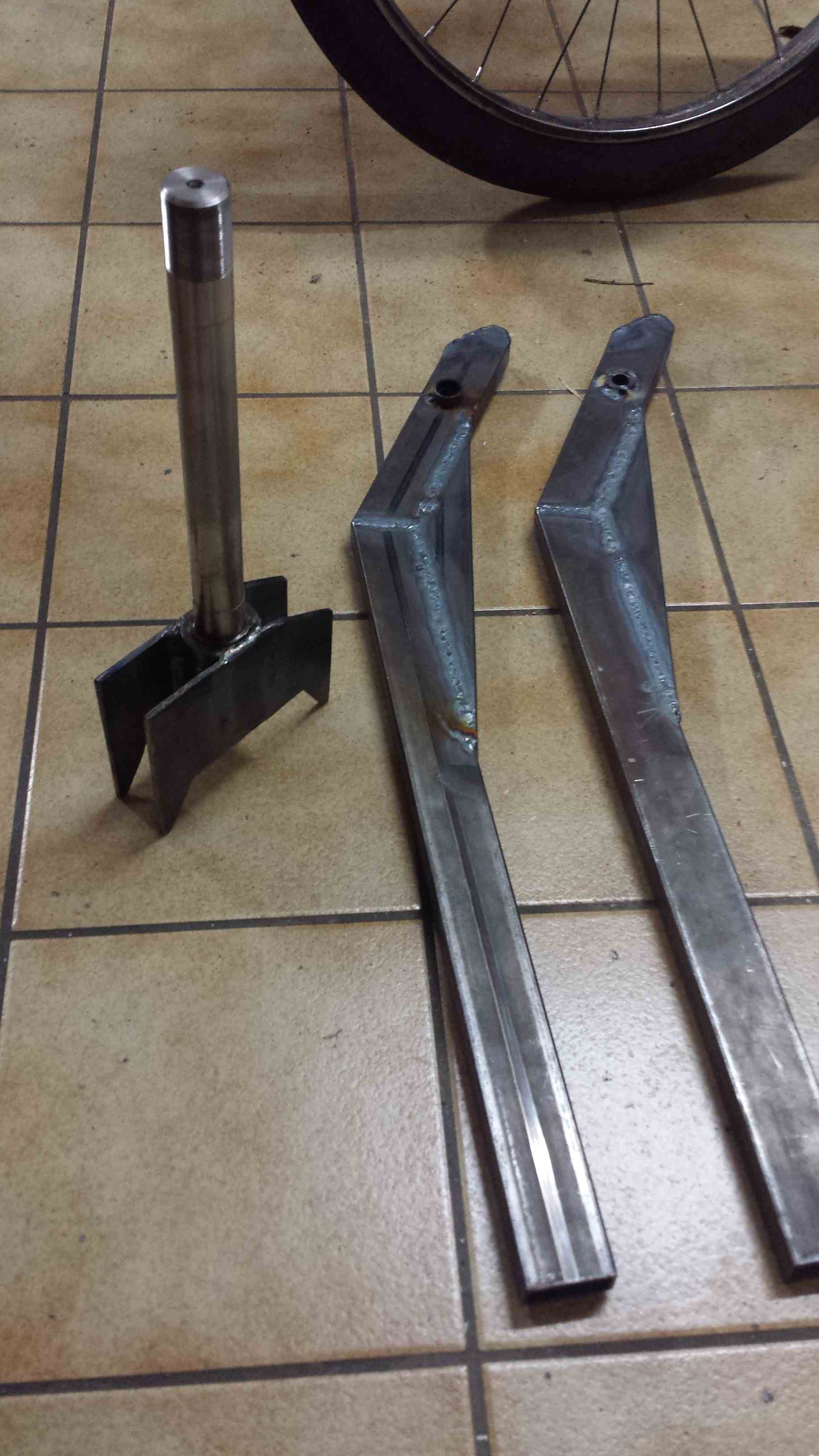

Ca commence à faire plaisir :D :D :D
Y a encore bcp de taf mais bon, on a rien sans rien...

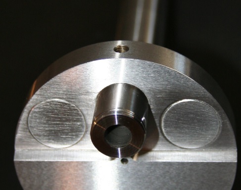

Et puis, tu vas surement rigoler mais je perce toujours mes manetons.
[img]vilo-solex.jpg[/img]

Pour ce qui est du maneton, je proposai de percer le maneton sur un vilo d'origine...
Sur l'exemple proposé, le maneton est creux mais à vue de nez c'est au moins un diamètre 14 ou 16 mm. dans le cas des pièces comme les manetons ou autres paliers ce sont plus souvent les contraintes de pression admissible qui dimensionnent le diamètre plus que la résistance de l'axe aux sollicitations flexion/torsion.
