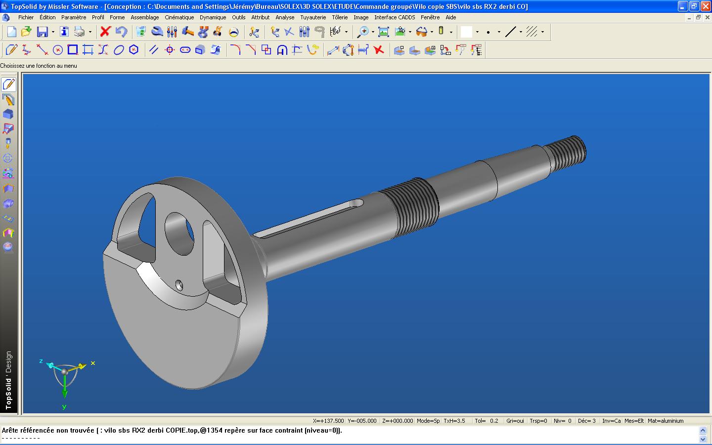

Comme promis, quelques infos supplémentaires.
Tout d'abord, voilà un aperçu des futurs vilos:
La pièce à été conçu pour se monter en lieu et place d'un vilo SBS et de manière à corriger quelques défauts pouvant nuire à sa solidité à savoir:
- la rainure pour le clips coté allumage à été supprimé
- il y aura un rayon plus gros entre la soie et la masse
Avec ces modifications, il y aura moins de risque de cisailler la queue du vilo.
De plus la masse à été modifié de manière à ce que la bielle SBS 90mm puisse se monter sans modification, les renforts de la tête de bielle ne butera plus sur la masse. Cette modification se situant au centre de la masse, l'équilibrage n'en sera que très peut modifié.
Le vilo sera réalisé en 35 NCD 16 plus traitement thermique.
Je confirme le tarif de 170€ (fdpc) sans le maneton mais pour info, je peux assurer (gratuitement) le montage de celui-ci si vous me le fournissez.
Merci de me contacter rapidement si vous êtes intéressé pour que je puisse définir la quantité de la série avec mon usineur.

GGTURBO a écrit:- la rainure pour le clips coté allumage à été supprimé
Bonjour,
sans polluer le post, :?: vous pouvez me mettre à la page pour bloquer la translation (relative), si il n'y a plus de rainure?
merci :acclam: :acclam: :acclam: :acclam: :acclam: :acclam:
stef-hann
Messages: 219
Localisation: toulouse
Re: Vilebrequin type SBS
Messagede GGTURBO » 30 Avr 2014, 16:49
Pour moi, roulement monté serré coté extérieur dans le carter et la platine d'allumage, ainsi que sur le vilo ,normalement ça ne doit pas bouger.
Pour assurer en cas de problème, le jeu entre le galet et le carter principal (coté masse) doit être inférieur au jeu entre le maneton et le carter d'admission pour que en cas de décalage ce soit le galet qui frotte sur le carter principal au lieu que le maneton ravage le carter d'admission.
En prime trois petit coup de pointeau sur la périphérie de la portée de roulement coté masse (une fois le roulement monté) pour déformer la matière et simuler un sertissage qui empêche le roulement de sortir de son logement.
Attention, je dis pas que c'est très mécanique mais ça marche parfaitement sur mon propre moteur (équipé d'un vilo SBS) et c'est quand même le principe de montage d'un solex d'origine.

Messagede SOLEXGUMP » 01 Mai 2014, 20:24
il est équilibré pour quelle masse de bielle nue et quelle masse de piston complet (axe + circlips+ piston nu+ segment + cage à aiguilles pied de bielle )
merci
Messagede GGTURBO » 01 Mai 2014, 20:51
:salut: David,
Je fait cette série pour répondre à une demande qui est causé par le fait qu'il n'y a plus de vilo disponible chez SBS.
J'ai apporté quelques petites modifications mais concernant l'équilibrage, je suis parti au plus simple en reprenant la masse du vilo SBS (RX2) que j'ai dans mon propre moteur. La seul différence est l'ajout de l'évidement pour la bielle de 90mm.
Donc au final, je ne peut pas te répondre car je ne le sais pas du tout, tout ce que je sais c'est que je suis très satisfait du vilo de référence.

Messagede crusty » 02 Mai 2014, 13:36
GGturbo, tu a quoi comme bielle et piston? ca suffira peut etre a solexgump si il connais ta machine ...
Messagede GGTURBO » 02 Mai 2014, 13:45
J'ai la bielle SBS 85mm fournie avec le vilo et un piston bidalot de 103.
GGTURBO
Messages: 914
Localisation: Montluçon
Messagede SOLEXGUMP » 02 Mai 2014, 15:36
oki
donc quelle esr la valeur du balourd de ton vilo maneton installé dessus ?
Tu l obtiens facilement sur solid works
nb : renseigne la bonne masse volumique de ton acier
