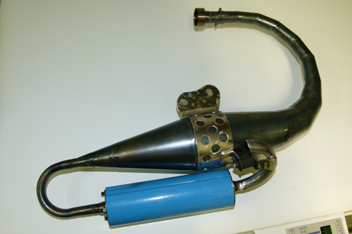

je viens de terminer mon premier échappement cousu main ,il me tarde de l'entendre miauler, j'espère qu'il vous plaira

Super boulot, quel est le régime d'accord ? le corps à l'air d'être volumineux à moins que la tubulure d'entrée soit de petit diamètre
vivement que tu fasses une photo d'ensemble :wink:

cet échappement est conçu pour notre proto air qui a une sortie de 22 mm et donc la tubulure est adaptée au diamètre de sortie ,le diamètre de la chambre est de 85 mm, pour le régime l'accord maxi est de 10500 tours , en tôle de 0,8 soudée au tig , il pèse 1kg 650 avec son collier .il est prévu de le modifier en longueur avant d'en faire un autre un peu mieux ,.
je m'inspire beaucoup de ton travail que je trouve super ,encore merci

Tu peux faire comme le pot Tabouret de l'époque, un corps réglable (aussi fait par AGP) tu peux ainsi régler l'accord du pot en fonction des circuits ;)

c'est promis pour la photo de l'ensemble le weed kend prochain . à plus
