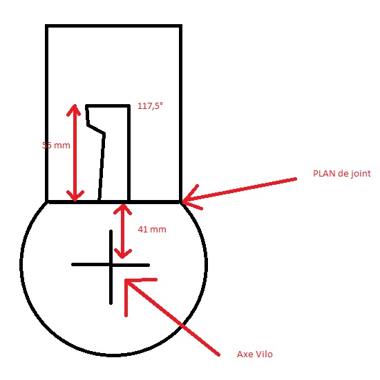

Messagede TKST2010 » 21 Jan 2014, 19:45
Je viens mettre ce poste à jour.
J'ai pas mal avancé dans la prépa de mon cylindre mais gros bémol. Avec Tigrou's killer relevé des digrammes ce we.
pour l'échappement bonne nouvelle je suis 155°
par contre c'est là où est le bins c'est que je suis à 130°pour les transferts :furious: :furious: :furious: :furious: :furious:
Est ce que c'est rattrapable ou pas ?
Nous avion penser usiner l'embase de mon cylindre de 0.1mm pour revenir à des digrammes plus bas :?
Est ce une idée qui tient la route

Messagede momoy » 21 Jan 2014, 21:21
les cylindres de 1700 sont deja tres haut en diagramme
Si tu retouches le plan de joint inf attention a ne pas fragiliser le cylindre mais a mon avis tu peux reduire de 1-2 mm sans pb

Messagede momoy » 22 Jan 2014, 08:51
pour une cote de 55mm entre ton plan de joint de carter ( a condition qu'il fasse 41mm entre l'axe du vilo et ce dernier) et le haut de tes latéraux ça te donne 117.5 en diagramme

Messagede shadocs » 22 Jan 2014, 09:04
tu trouveras la la table de conversion hauteur/angle/diagramme
https://www.dropbox.com/s/nu5aql90zz0uhq4/HTR_SOLX.xls
Sur ton cylindre tu dois avoir quelque chose qui tourne autour de TR= 0,70*ECH
130/155 = 0,84 , la tu n'es clairement pas dans les clous .... vraiment pas
Si mes connaissances sont justes tu risques d'avoir beaucoup de problèmes à prendre des tours
à cause de gazs brulés qui vont aller dans ton bas moteur passé un certain régime
avec en prime une surchauffe des roulements de bielle et Vilo pour agrémenter le tout.
Pour résumer : des perfs de m*** avec une fiabilité de m*** :mrgreen:

Messagede TKST2010 » 22 Jan 2014, 10:54
shadocs a écrit:Sur ton cylindre tu dois avoir quelque chose qui tourne autour de TR= 0,70*ECH
Merci j'avais potassé ca sur le forum et sur celui du RNS. Par contre je ne comprend rien au tableau dropbox ou alors je n'ai rien compris de l'explication des relevés de diagramme que m'a fait Micka.
Honetement les mtah c'est vraiment pas mon fort :? et qd je recouper les explication avec celle de Momoy c'est encore plus le bordel

Messagede pinky » 22 Jan 2014, 11:08
En gros tu regardes dans la colonne diagramme celui que tu recherches et en face tu as une longueur en mm. Si je me trompe pas c'est la distance entre le haut de ton échappement (ou transfert) et le PMH. Ca marche aussi dans l'autre sens, et dans ton cas tu relèves la distance que tu as et tu en déduis tes diagrammes.

Messagede Pilote85 » 22 Jan 2014, 12:03
TKST2010 a écrit:Honetement les maths c'est vraiment pas mon fort :? et qd je recouper les explication avec celle de Momoy c'est encore plus le bordel
Puisqu'un ptit crobar vaut mieux qu'un long discours, voici l'explic à momoy traduite sous paint en 5 mn :mrgreen: :mrgreen:
Ca parait plus clair même si le Picasso du dessin industriel n'est pas bon?? :D

Messagede TKST2010 » 25 Jan 2014, 09:23
En effet beau shéma qui m'aide à comprendre un peu mieux certaianes chose. Vous allez vous dire que je suis à la limte de la déficience intellectuelle mais quand j'utilise un disque qui me donne les degré de rotation on est d'accord que ce n'est pas les digrammes que je relève mais bien les degrés si on se réfère au tableau dropbox donné par Loïc :oops: :?
