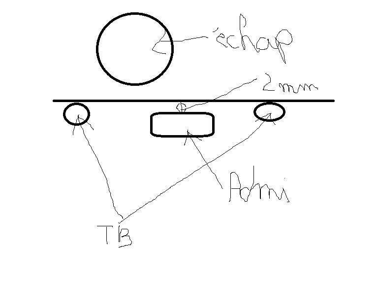

Messagede NIKITI » 20 Jan 2014, 19:01
Nous préparons un solex car origine pour Nouziers.
En lisant les différents post sur les turbos boosts, nous avions bien lu de les faire pas plus haut que l'admission.
Quid, nous nous sommes plantés de 2mm plus haut que l'admission.
Nous n'avons pas pour l'instant toucher à l'admission, ni a l'échappement.
La question : est ce une erreur fatale ?
Merci de vos retour.

photo ou croquis stp

Messagede NIKITI » 20 Jan 2014, 21:25
un petit croquis fait en vitesse via paint
je sais, je ne sais pas dessiner...
l'objectif est que vous compreniez correctement notre problématique.

Messagede SOLEXGUMP » 20 Jan 2014, 22:00
pas grave, tu peux descendre les turbos, cependant, la lumière d'admission principale doit être 1 mm plus bas que les turbos.

Messagede NIKITI » 21 Jan 2014, 07:50
:merci: de vos réponses, je suis rassuré, nous avions passés plusieurs heures a la fraiseuse pour faire les transferts, tous bousiller pour une erreur de 2mm.
Ce n'est pas le cas OUF!
On va tester ce cylindre, on hésitera pas a revenir vers vous pour des conseils :acclam: :acclam:

Messagede Team TDC » 21 Jan 2014, 08:00
tu n'aura pas le choix de travailler un peu ton piston pour que les booster soit totalement ouvert
Re: Turbo boost trop haut
Messagede shadocs » 21 Jan 2014, 08:12
Placer tes boosters d'admission plus haut a pour conséquence qu'ils s'ouvrent plus tard lors de la remontée du piston.
Tant qu'ils de dépassent pas la hauteur du piston au PMB ca ne devrait pas avoir de conséquences négative .... a part que leur influence sera très (trop) réduite ... en d'autres terme leurs inefficacité devrait être avérée sauf si tu les agrandis vers le bas

Messagede mgsolex » 24 Jan 2014, 17:27
ouai moi j essayerait suivant la configuration que ta deriere ca peut marcher tres bien :roll: ya un probleme auquel tu n echapera pas c est les retours d huiles sur le futal plus tes turbo sont haut plus ca refoule :mrgreen:
