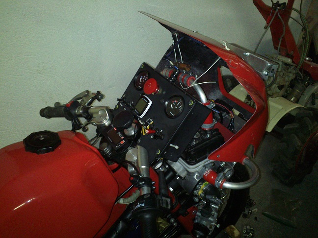

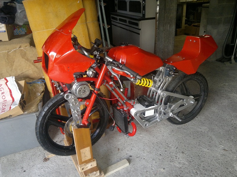

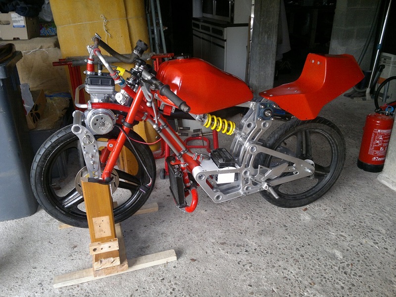

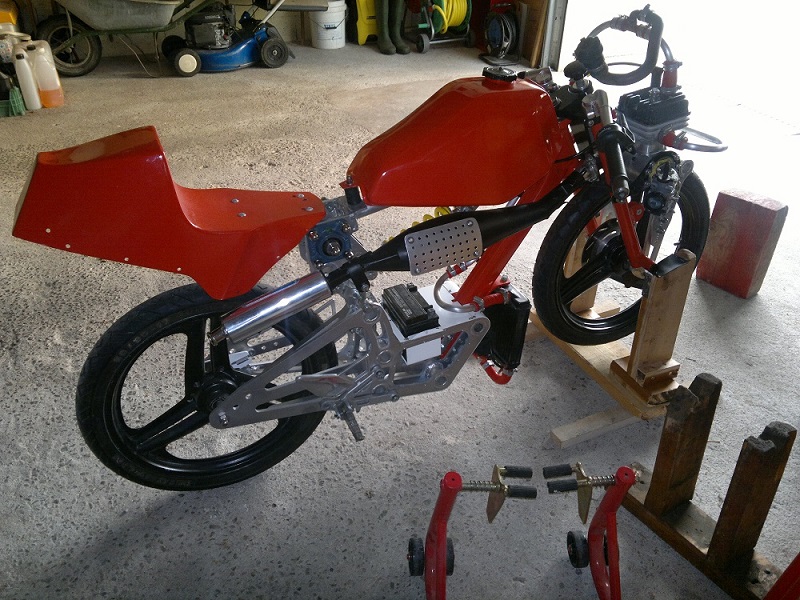

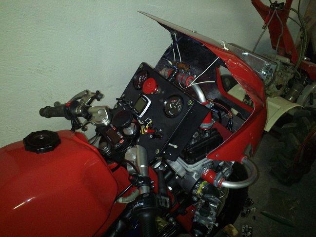

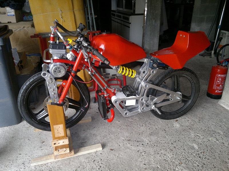

Quelques photos plus complète avant le passage en électricité :
Pour info, pour le moment j'ai gardé les carénages de mon ancien proto mais il est prévu de les changer à l'avenir.
Pour les perfs, vous inquiétez pas trop pour le moment, il y a un bon morceau à trainer et la configuration moteur reste un poil limité avec le cylindre de 103 ( par rapport à du Derbi)

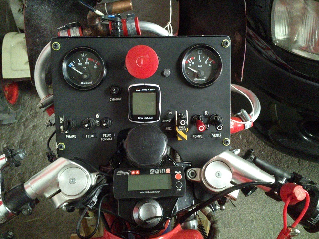

Messagede GGTURBO » 10 Jan 2014, 09:12

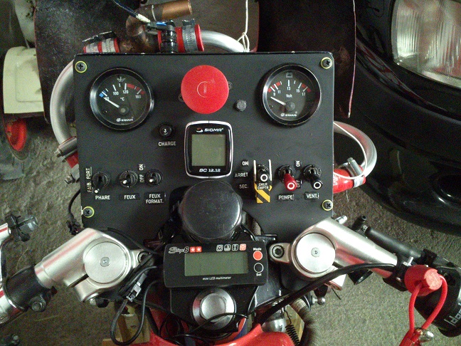

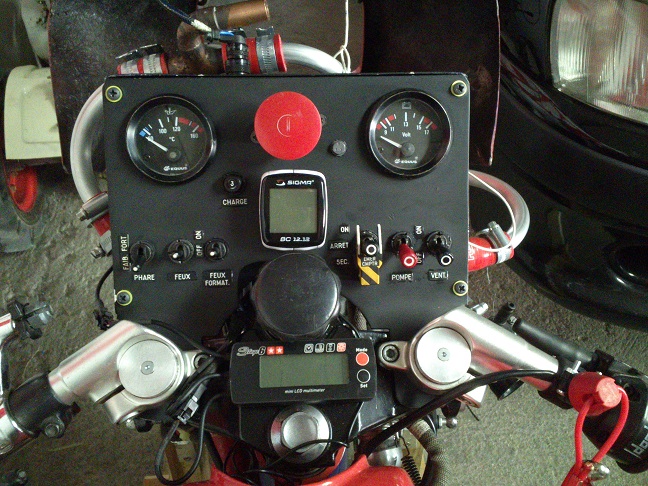

Passage chez un pote qui fesait partie de l'équipe il y a 10 ans et qui est mécano dans l'armée de l'air aujourd'hui.
Résultat, une instalation électrique digne d'un mirage 2000, d'ailleurs la plus part des composants de l’installation viennent de cet avion. Les manos ont été changé par des digitaux depuis la photo.

rho le tableau de bord :clap: :acclam: :acclam:

Youha! Énorme! Moi qui ne suis pas fan de l'alu habituellement pour les cadres je dois dire qu'il a une sacré gueule.
L'habillage est peut-être un peu lourd c'est possible mais c'est pas choquant. La position des bracelet bien à l'attaque me plait bien. Par contre les cales pieds me paraissent un peu en avant par rapport à l'aplomb de l'assise de selle (remarque ça sera moins dure pour les genoux des pilotes. :mrgreen: )
Le tableau de bord...il tue!

Soldorak a écrit:Super original, en Solex on a beau se dire que tout a été fait, y'en a toujours un pour sortir quelque chose de nouveau ! :clap:
Je n'ai pas vraiment de mérite par ce que j'ai rien inventé, j'ai juste repris et interprété la chose à ma manière :
- selle suspendu => voir SP Polybaie
- fixation moteur => voir SP BECKER (entre autre)
- architecture du cadre => en fait, bien sûr à la base c'est inspiré d'un cadre ricky mais aussi d'un cadre de chopper vue à la TV qui était constitué de 2 plaques reliées par des entretoises. Tout ça au final pour obtenir un cadre un peut moins lourd
