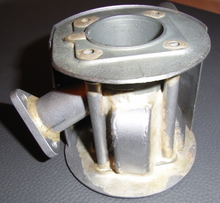

Messagede SOLEXGUMP » 28 Déc 2013, 18:03
Etape n° 16
Matériel :
Chalumeau oxygène acétylène
baguettes de brasure Castolin 1665 XFC
Microbilleuse
Bac ultrasons avec eau chaude pour retirer le flux.
Fermeture de la cocotte
dernières photos avant brasage :
Re: fabrication cocotte 4 transferts
Messagede SOLEXGUMP » 28 Déc 2013, 18:06
Etape n° 17
Finition externe, rertrait des surplus de brasure.
Métériel :
Lime plate petite fine
Touret à meuler
ponceuse excentrique avec grain de 80
Microbilleuse
Messagede SOLEXGUMP » 28 Déc 2013, 18:11
Etape n° 19
Revenu : passage au four de la cocotte à 240° C pendant 2h
placer la cocotte dans le four froid, au centre du volume.
Régler le thermostat à 240°C, allumer le four
la montée en température de la cocotte va suivre la montée en température du four.
Dès que le température atteint 240°C, laisser 2H à cette température puis couper le four en le laissant fermé jusqu'à temps que le four refroidisse à température ambiante.
