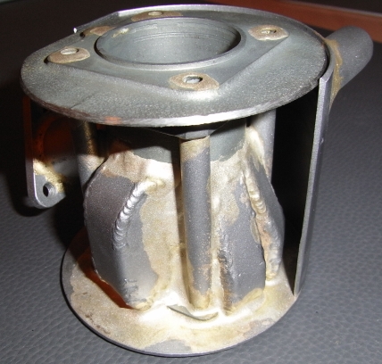

Etape n° 16
Matériel :
Chalumeau oxygène acétylène
baguettes de brasure Castolin 1665 XFC
Microbilleuse
Bac ultrasons avec eau chaude pour retirer le flux.
Fermeture de la cocotte
dernières photos avant brasage :

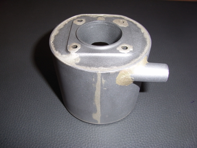

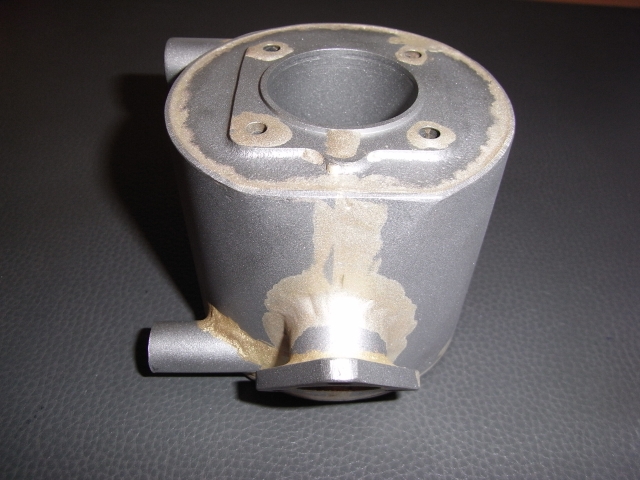

Etape n° 17
Finition externe, rertrait des surplus de brasure.
Métériel :
Lime plate petite fine
Touret à meuler
ponceuse excentrique avec grain de 80
Microbilleuse
