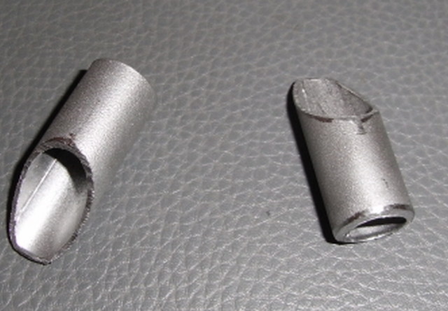

Etape n° 10
Matériel :
tube acier 16X14 longueur 40 mm
1 coupe tube
une petite scie à métaux
Une lime demi ronde douce
microbilleuse
Réalisation des entrée et sortie d'eau de la cocotte.

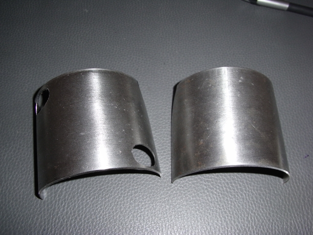

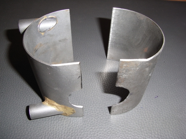

Etape n°11
Matériel :
Une tôle de 290 X 80 X 1,5
Une rouleuse d'établi
un bocfil
une lime queue de rat
un touret à meuler (pour réaliser tous les chanfreins avant brasage)
Réalisation du corps de la cocotte :

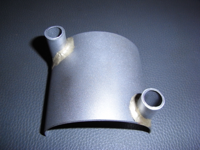

Messagede SOLEXGUMP » 25 Déc 2013, 22:08
Etape n° 12
Matériel :
Chalumeau oxygène acétylène
Brasure laiton classique
Décapant Castolin 1802
Microbilleuse
Brasage des entrée et sortie d'eau :

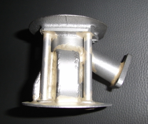

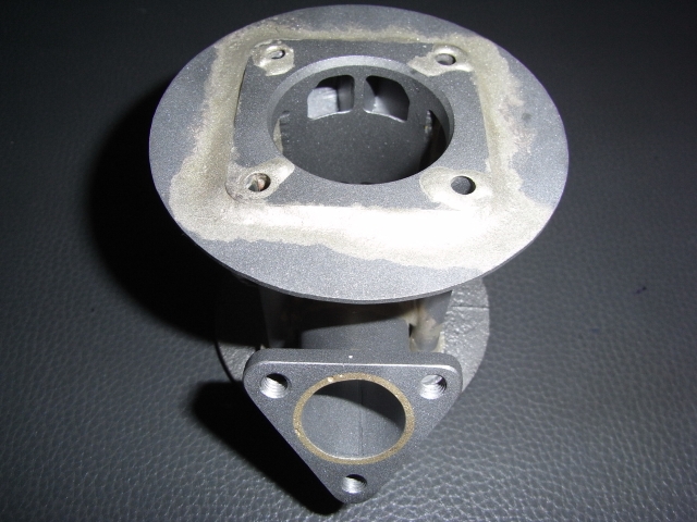

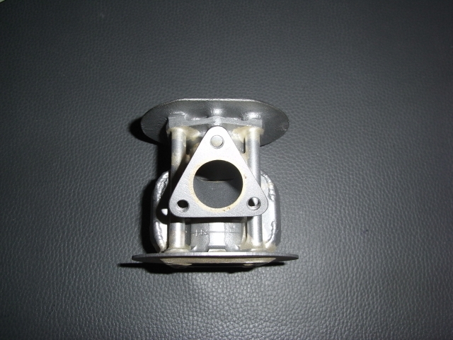

Messagede SOLEXGUMP » 26 Déc 2013, 22:18

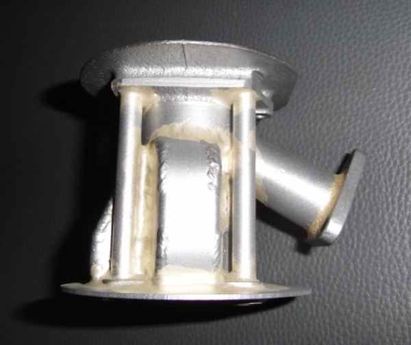

Etape n° 13
Matériel :
1 chalumeau oxygène acétylène
Baguette à braser Castolin 1665 XFC (il faut compter environ 10 baguettes pour une cocotte, soit 200g de brasure argent enrobée )
1 bac à ultrason rempli d'eau chaude (pour nettoyer le flux)
Microbilleuse
Brasage de toutes les pièces sauf le corps, car un test d'étanchéité est effectué avant fermeture.

Re: fabrication cocotte 4 transferts
Messagede SOLEXGUMP » 26 Déc 2013, 22:23
Suite Etape n° 13

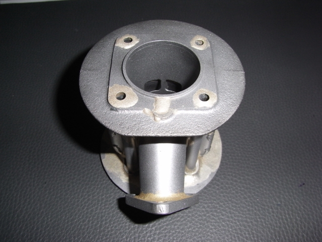

Etape n° 14
Matériel :
Microbilleuse
vaporisateur contenant de l'eau + Mir (ou peur ceux qui en ont, du millebulles)
Un étaux et deux morceau de bois plat (pour étancher les deux plan de joint)
Un soufflette réglée à 1 bar (pour test d'étanchéité)
Test d'étanchéité de la cocotte :
maintenir une pression de 1 bar contant à l'aide de la soufflette, puis vaporiser le mélange eau / Mir partout . 0 bulle ne doit apparaître.

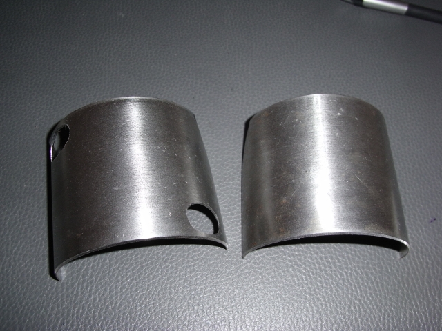

Etape n° 15
Matériel :
Bocfil
pied à coulisse
pointe à tracer
Réalisation du passage de la pipe d'échappement dans le corps de la cocotte
