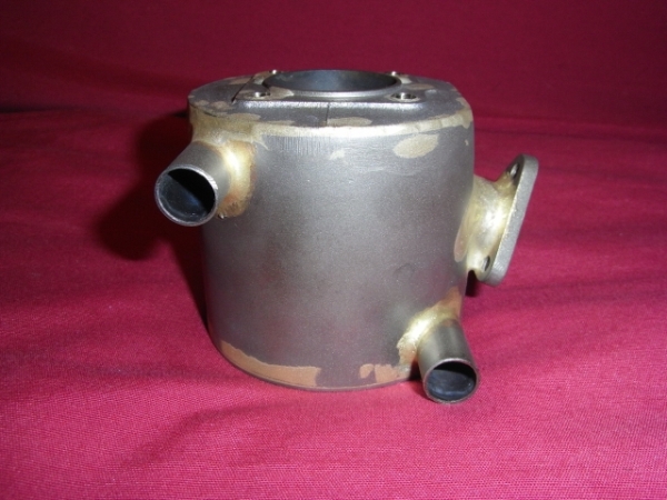

Messagede SOLEXGUMP » 10 Nov 2013, 23:24
quelques photos trainent sur mon PC, j'en profite pour mettre à jour ce poste. Les prochaines, seront la cocotte 100% terminée avec le piston et la peinture qui va bien

Messagede SOLEXGUMP » 10 Nov 2013, 23:26
la suite

Messagede SOLEXGUMP » 23 Nov 2013, 19:28
de retour du réalésage et rectification des plans de joint, j'ai fini toutes les lumières, avec un ébavurage avant nikasil.
Bientôt la fin :!:

Messagede SOLEXGUMP » 23 Nov 2013, 22:53
La suite :mrgreen:
cocotte 6 transf 31.jpeg (117 Kio) Vu 14621 fois

Messagede KERDANIEL » 25 Nov 2013, 11:58
Beau travail comme d'habitude !
Pour monter sur quelle machine?

Messagede momoy » 25 Nov 2013, 12:19
question con pourquoi l'echappement part vers le bas (je parle de la sortie) ?
Re: cocotte 6 transferts
Messagede tutcgea23 » 25 Nov 2013, 14:08
Parce que si il partait vers le haut tu dirais :
momoy a écrit:question con pourquoi l'echappement part vers le HAUT (je parle de la sortie) ?

Messagede philou » 25 Nov 2013, 14:47
Je pense que sai par se que son échappement et tourné vers l'avant du sox et pas vers l'arrière

Messagede momoy » 25 Nov 2013, 15:17
non je parle bien vers le bas!!
si il était horizontale le resultat serait le meme??
