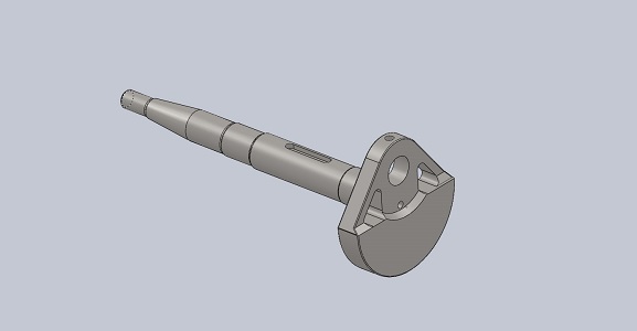

Spécificités du vilebrequin RTG :
- Cotes d’encombrement générales identique au SBS
- Matière 35ncd16 + trempe.
- Vilebrequin livré avec kit bielle MVT Carrera maneton 16x22x12.7 cage argent, et pied de bielle 17x12.7 (grosse cage pour axe de piston diam. 12)
- Longueur bielle 85mm ou 90mm au choix
- Montage bielle folle ou clips au choix
- Cone MBK ou DERBI au choix
- Amélioration de l’équilibrage et de la rigidité du maneton (dessin de masse spécifique)
- Clavette de vilebrequin plus petite et repositionnée
- Indexation sous la masse pour blocage en rotation
- Congé de raccordement soie/masse revu

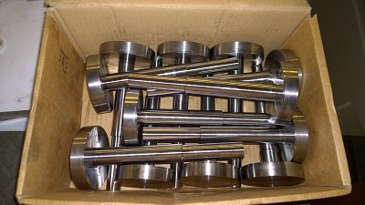

Des nouvelles pour cette nouvelle année...
Les ébauches sont usinées, elle passent en traitement semaine prochaine, ensuite on attaque les copeaux...
A suivre

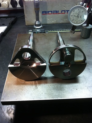

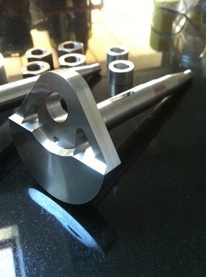

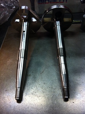

Les vilebrequins avancent bien, vous pouvez apercevoir le premier RTG 2015, prototype en mesure pour validation de la série qui va suivre.
Une trés belle pièce présumant d'une série prometteuse, conforme à nos exigences.
Réalisé en collaboration avec Jérémy, GGturbo, un grand merci a toi pour ton sérieux et ton implication :clap: :merci: .
Livraison imminente...
Soie RTG versus SBS
Masse RTG versus SBS
Re: Vilebrequin RTG 2015
a quoi sert le trou de 18 en dessous du maneton
