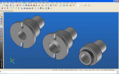

Vue que je vais passer voir mon usineur jeudi pour parler galet, je voulais en profiter pour parler rotule.
Je compte faire réaliser un prototype dans un premier temps avant d'envisager toute production et j'espère finir sur des ensemble à 80€ livré max.
J'ai donc prévu un ensemble rotule à utiliser avec un segment Ø40x1 (non fourni) avec trois choix possible :
- une fixation type écrou M38 avec un Ø d'entrée de 24.5mm
- une fixation type bride (entraxe 103 ou Derbi) avec un Ø d'entrée de 23mm (la plus proche d'une rotule standard DOPPLER)
- une fixation type bride spécifique au cylindre Derbi avec un Ø d'entrée de 25mm
Au niveau de l'emboiture de pot, je suis parti sur la base des rotules DOPPLER soit un Ø32.
Pour l'entraxe de fixation des versions brides, je suis parti sur 45mm (c'est le plus petit que j'ai chez moi : cylindre 103), comme ça pas de problème pour les cylindres Derbi qui sont en générales à 46 ou 47mm.
Hormis la partie fixée au cylindre, les pièces (rotule mâle et écrou) seront identiques.
Un petit aperçu (au centre la version spécifique Derbi):

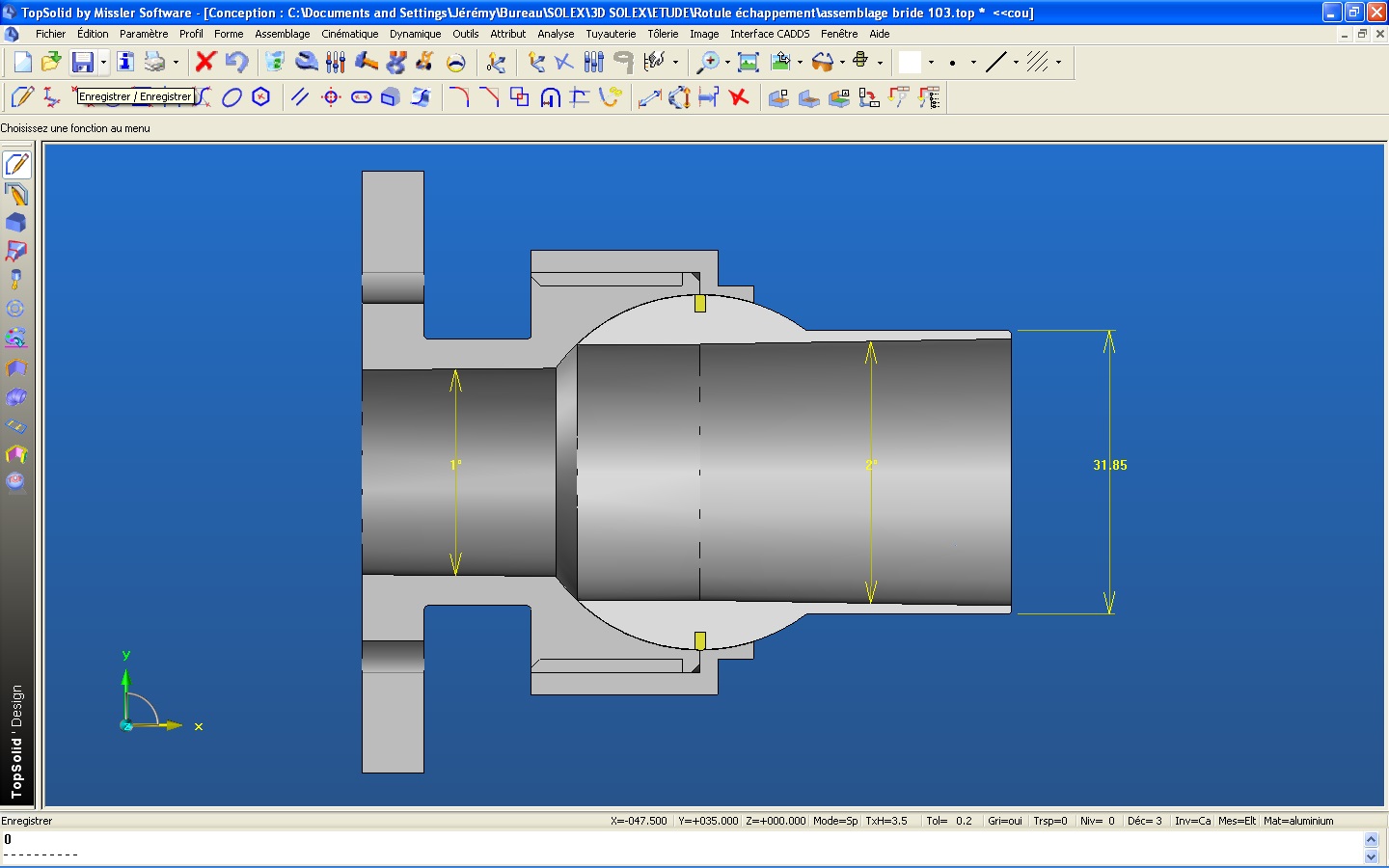

Quelques détails :
- j'ai intégré une conicité progressive dans l'ensemble, la partie fixé au cylindre à une conicité de 1° et la partie emboité au pot à une conicité de 2°

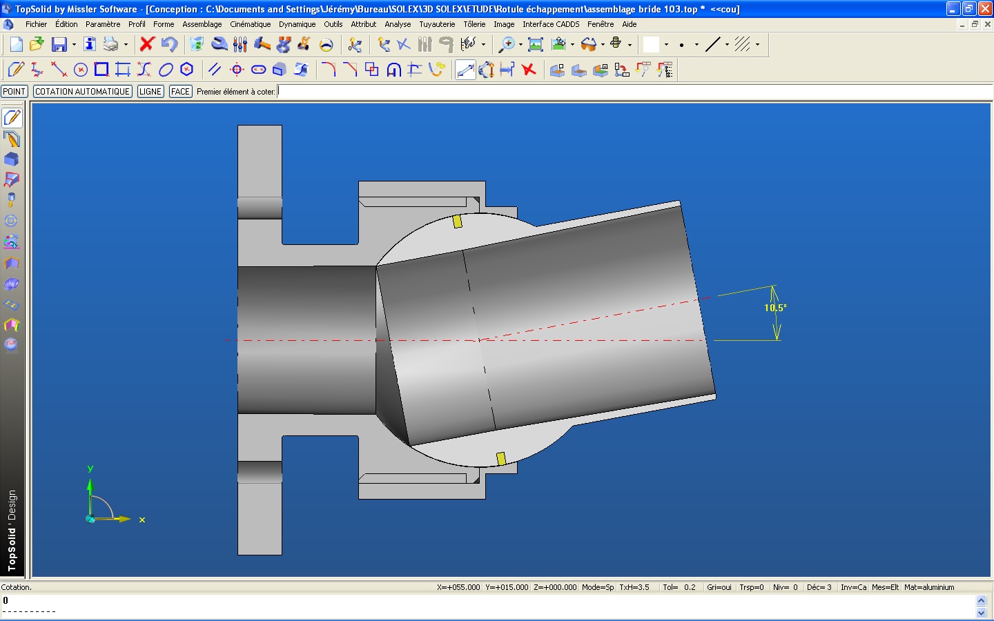

- il pourra y avoir un angle de 10.5°sans obturation du passage des gazs pour la rotule avec un Ø d'entrée de 23mm ( l'angle passe à 7.5° pour la rotule avec une entrée Ø25)

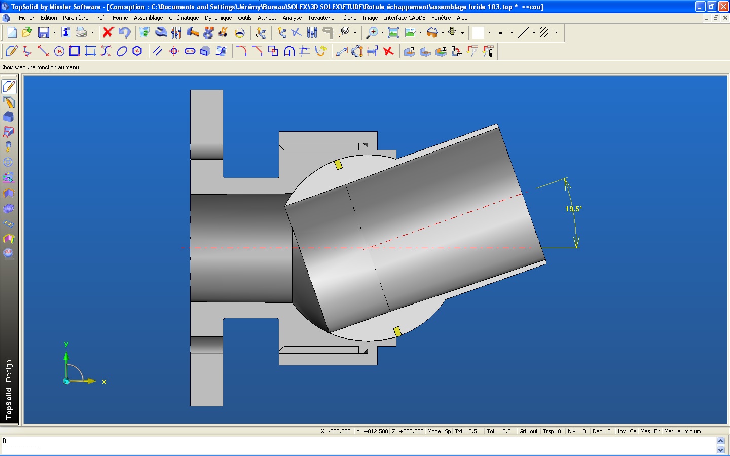

- L'angle de rotation max des rotules est de 19.5mm
