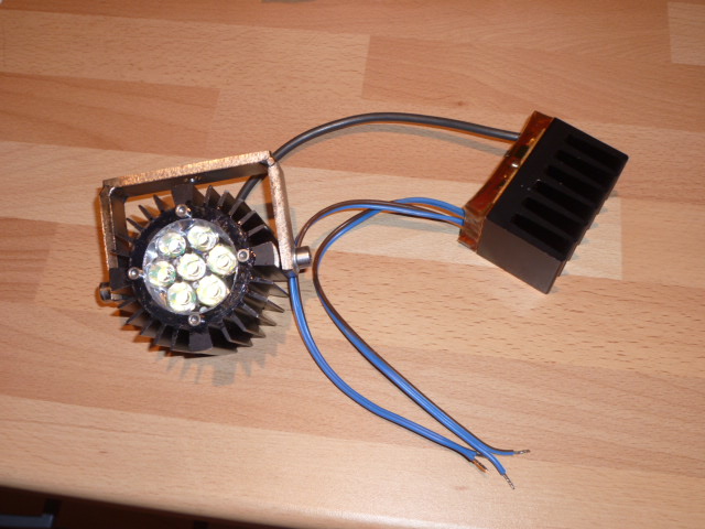

Messagede eddj » 19 Déc 2013, 19:00
une petite photo pour illustrer le montage terminé
A gauche le phare bien envidemment, a doite le regulateur et 2 cable d'alim permettant de faire fonctionner 3 ou 6 led, ceux ci permet de faire un genre de code / phare 3 led pour les lignes droite et 6 dans les virages, on gagne en autonomie de batterie pour ceux qui ne sont pas sur l'allumage.

Messagede alexouilledu91 » 19 Déc 2013, 19:04
c'est bien sympa comme éclairage, à quel prix le vends tu?
et est ce que tu en fais avec moins d'angle pour ceux qui n'ont pas du tout d'éclairage?

Messagede eddj » 19 Déc 2013, 19:25
moins d angle serait possible a condition que les optiques soient disponibles, a la base je voulais du 12° mais lors de la commande les lentilles n'etaient pas dispo, vu que j'était très en retard pour la boissiere l'annee derniere j'ai fais avec ce que je pouvais avoir !

Messagede eddj » 19 Déc 2013, 19:27
rectification c'est du 10° que j'ai pas pu avoir

Messagede riritrep » 04 Jan 2014, 19:54
eddj a écrit:une petite photo pour illustrer le montage terminé
Ça devrait t’intéresser:
http://www.led-tech.de/en/LED-Controlling/Constant-Current-Power-Supply/MyTinySun-3A-Buck-Constant-Current-Power-Supply-LT-1952_118_119.html
