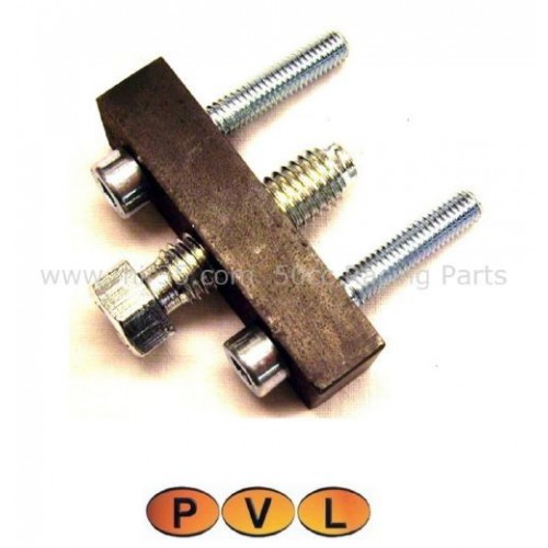

PVL propose aussi celui ci:

Hello wiwi,
j'avais un arrache comme celui-ci mais après avoir roulé à vendeuvre sous la flotte et avec la corrosion du vilo ( le cone est aussi particulièrement bien ajusté!) l'arrache s'est foutu de traviol et le bout du vilo n'a pas trop aimé, j'ai arrêté à temps.
du coup avec cet arrache centré sur le rotor au moins il ne pourra pas se mettre de biais.
pour mes moteurs je vais usiner aussi une petite pièce qui ira sur le filetage de bout de vilo pour ne pas que l’arrache repose directement dessus.

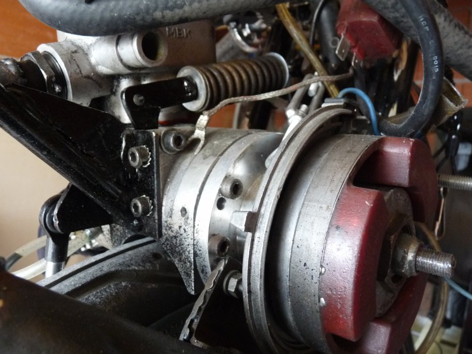

je cherche ça:
a mettre à la place de ma platine Motoplat MBK.
Merci bien

Voici la photo la plus prés que j'ai, en effet j'ai la platine motoplat de MBK51, maintenant je cherche une platine pour PVL pour remplacer ma platine motoplat..

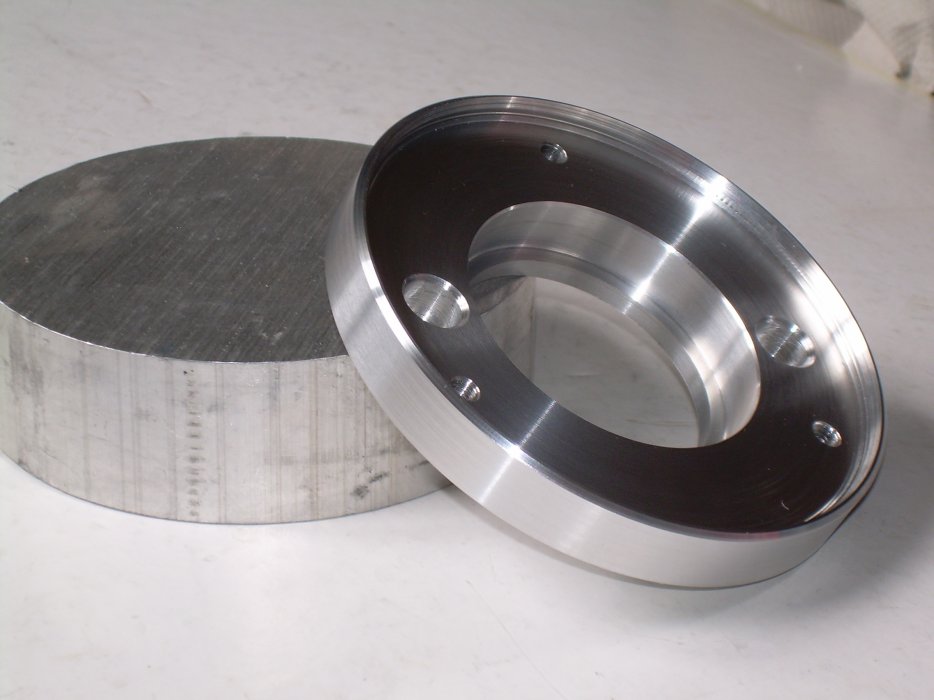

tu as quoi en vilo? il faudra que tu adaptes ton cone en fonction du déport de la platine du coup.
j'ai le plan qu'il faut pour le pvl interne. je n'ai plus le prix en tete, je te redirai cela.
Concernant les délais, je ne peux pas m'engager sur une date précise, mais je dirai vers mars/avril
voici le type de platine en question ( alu 7075):
il y a bien le diametre de centrage derriere. sur la face avant ( visible sur la photo) le trou est fait pour que le vilo d'origine passe sans soucis et que le roulement reste protégé ( pluie, poussiere etc)
sur la périphérie tu as 3 trous M5 qui te permettent de fixer un cache et les vis pour fixer la platine sont à tete fraisée.
c'est strictement ce que j'ai sur le promo
