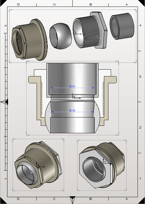

J'ai eu le plaisir de travailler avec Olive72 pour réaliser un échappement.
Il s'occupait de la partie pot et je me suis occupé de la partie rotule.
Olive m'a apporté le produit final à nouziers et en a profité pour montrer un peut ce que ça donnait.
Hormis le magnifique travail d'Olive sur le pot, il semble que la rotule ai aussi intéressé certain d'entre vous.
J'ai donc profiter de ces quelques jours pour corriger quelques points sur ma conception initiale et je vous présente le résultat au cas ou certain serait réellement intéressé.
Le principe est toujours le même à savoir une rotule mâle (Øint 30), avec une rotule femelle en deux parties assemblées par vissage et une emboîture à souder sur le corps du pot pour insérer dans la rotule femelle.
Il vous resterai à faire quelques perçages pour les ressorts à moins que je puisse les rajouter à l'usinage.

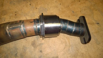

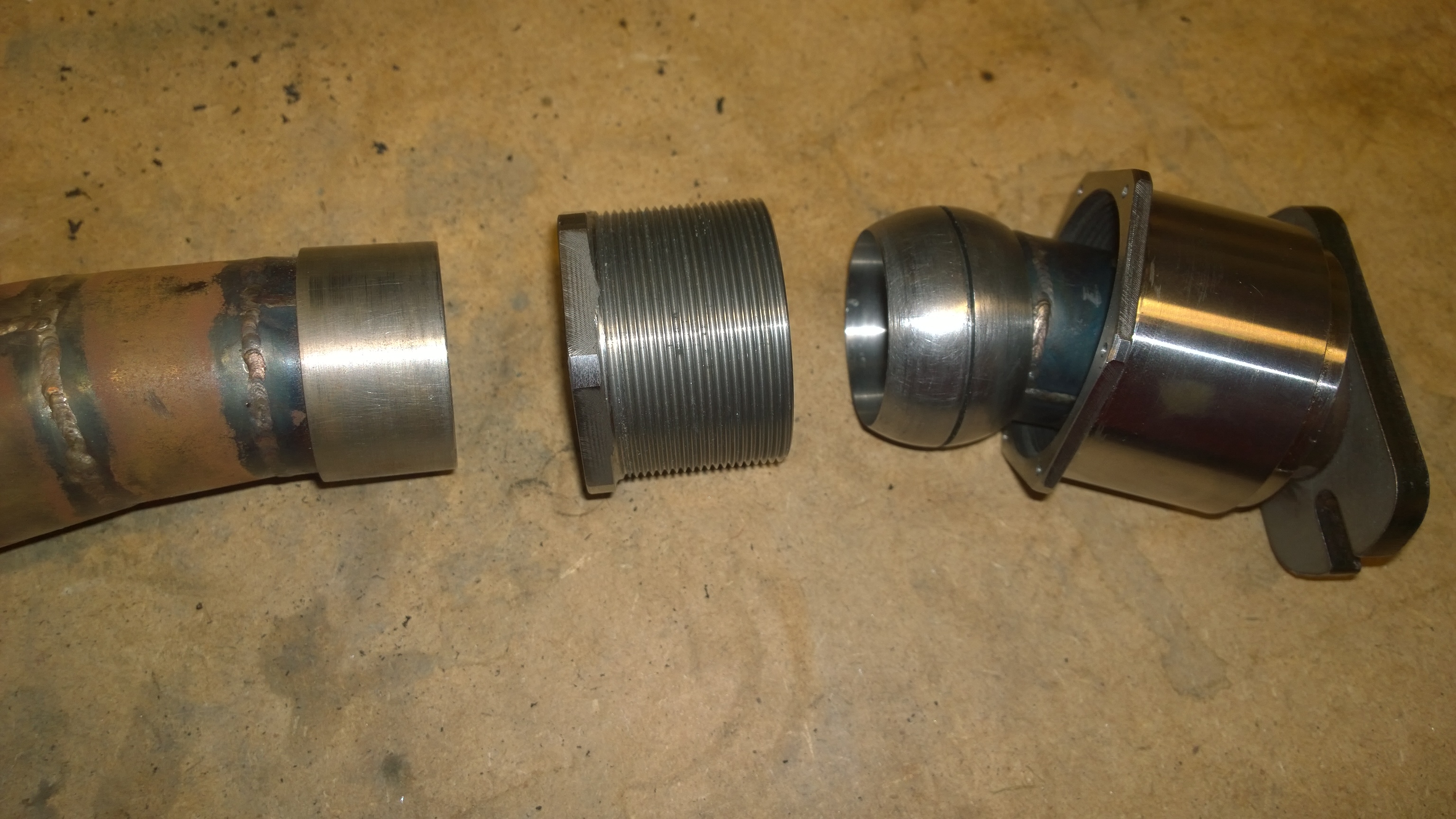

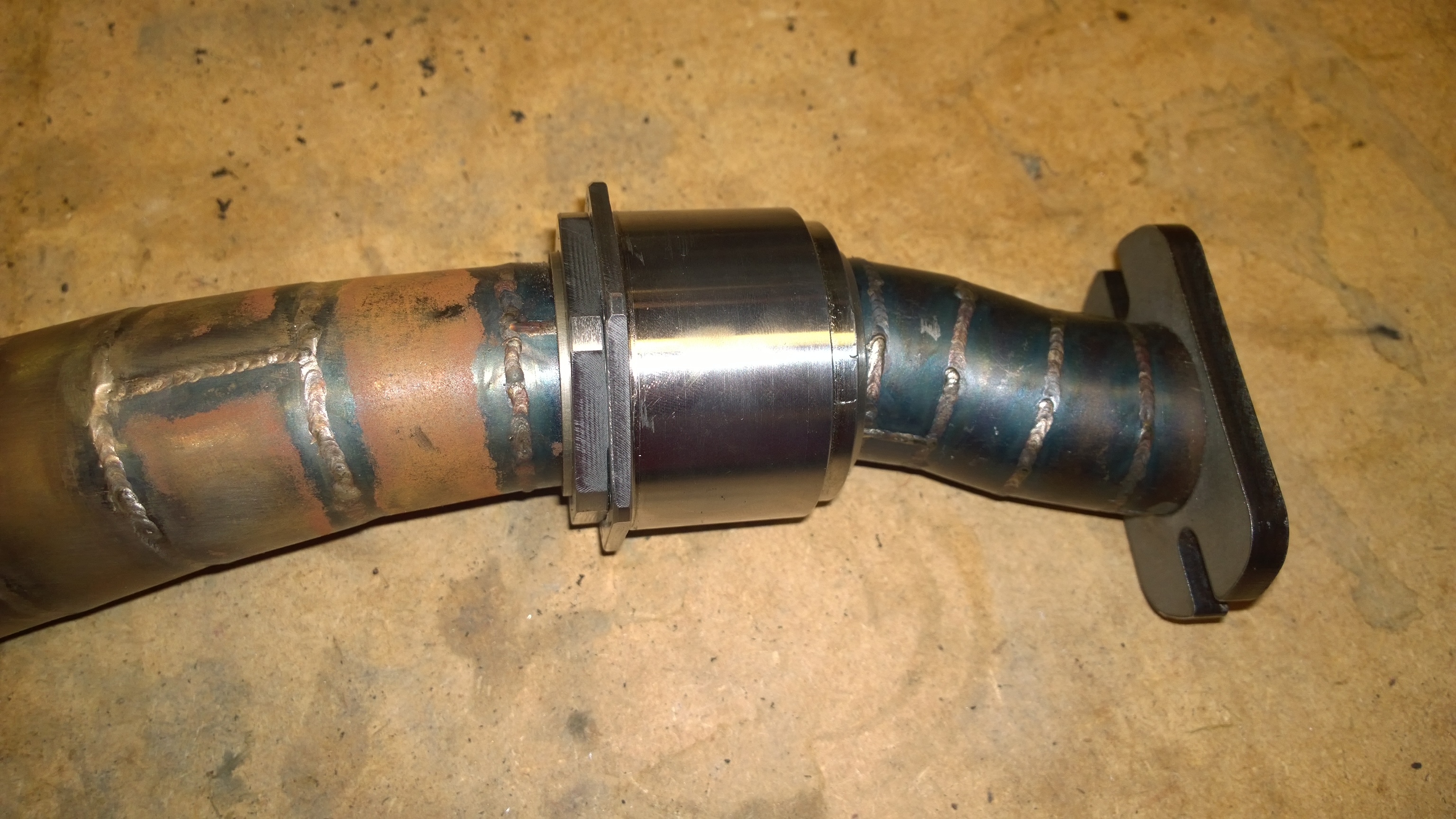

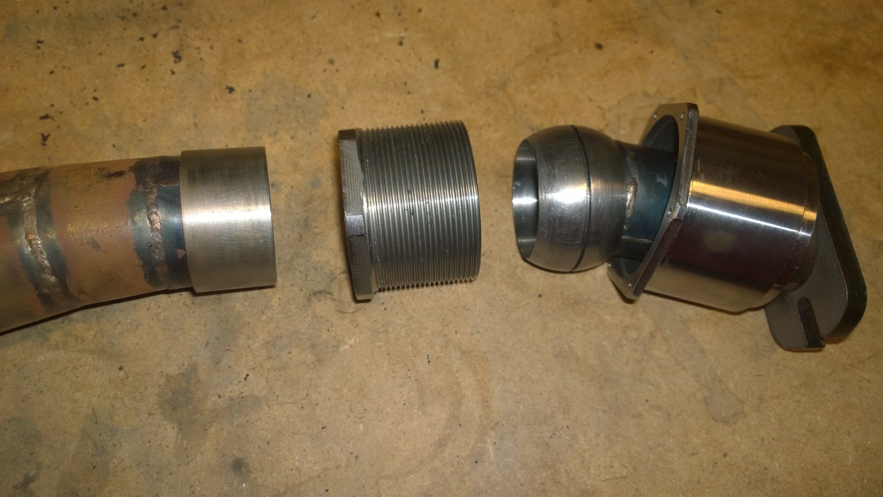

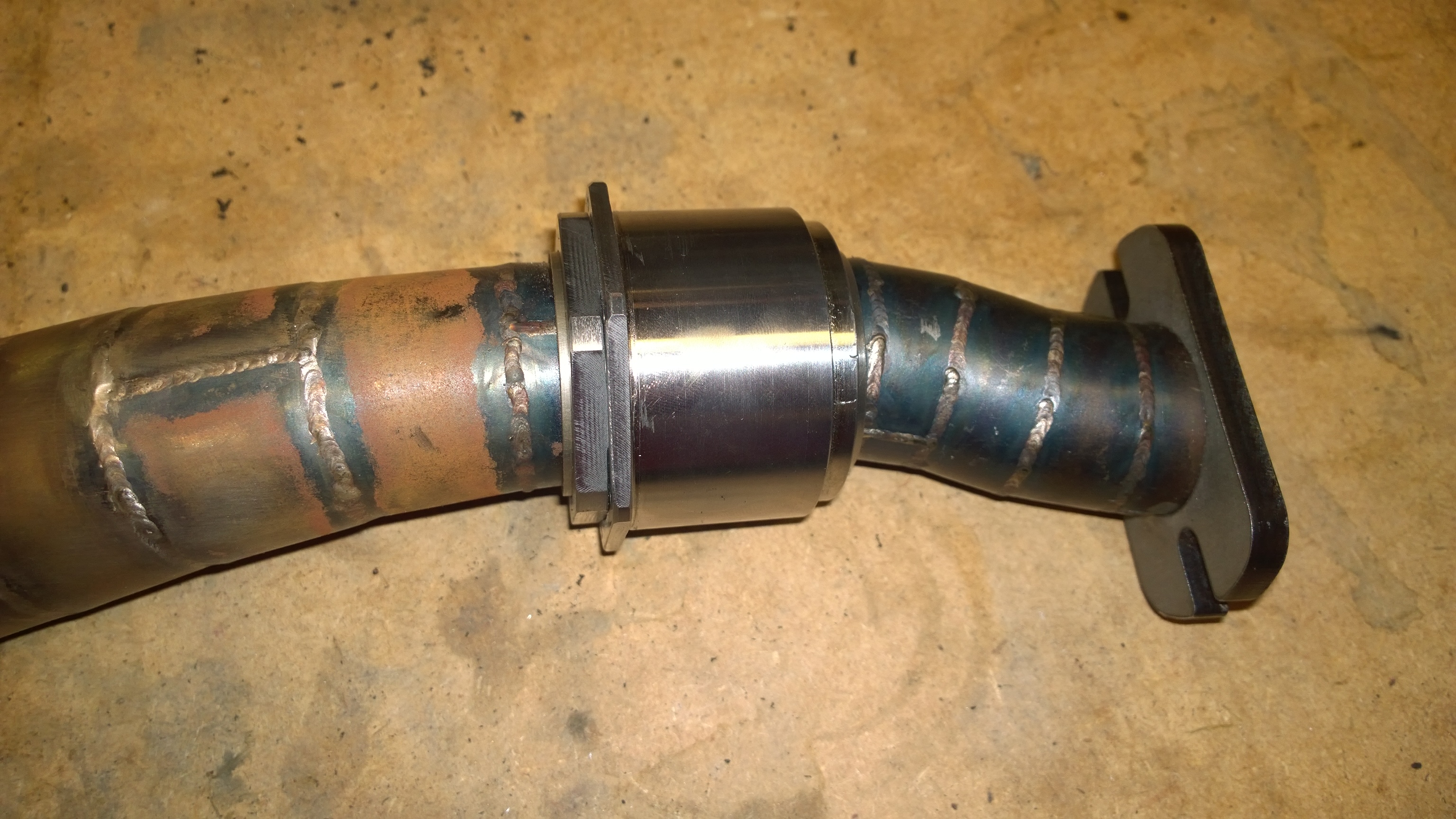

Re: Rotule d'échappement
Messagede GGTURBO » 13 Juin 2018, 16:55
Voilà des photos de l'ensemble, légèrement différent de celui du plan mais le principe reste le même.
Il ne reste plus qu'à souder et mettre en place les fixations de ressort sur le pot.
