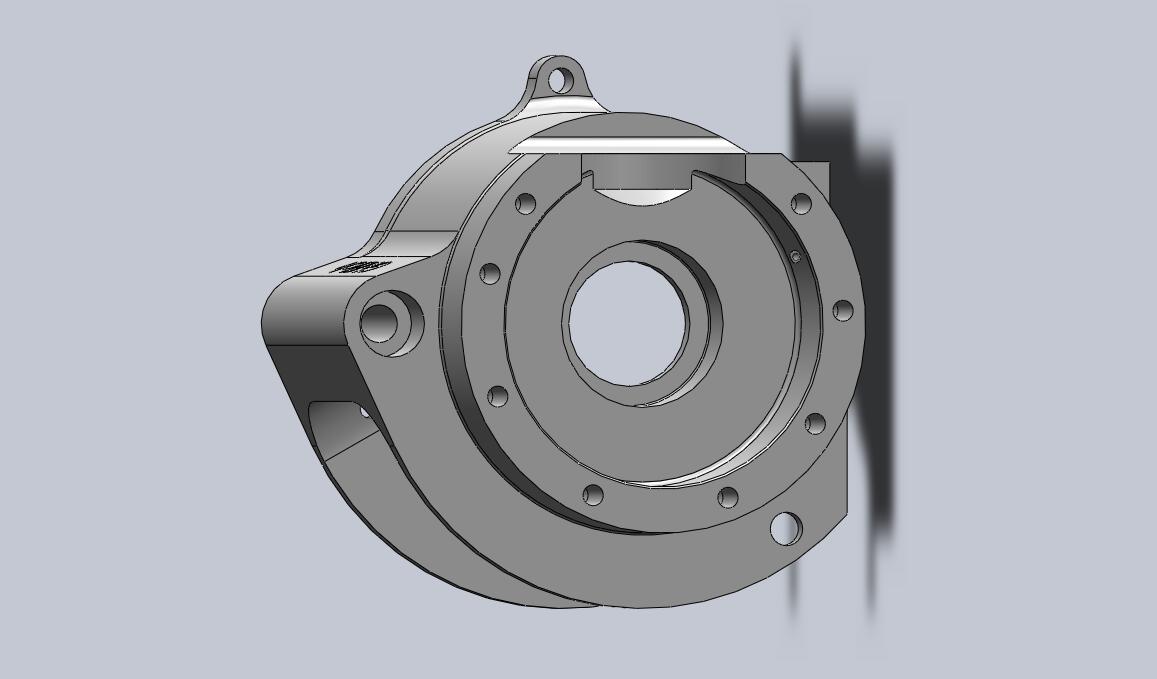

Messagede Atelier Moto 52 » 11 Mar 2017, 08:12
Bonjour,
Depuis quelques jours j'étudie la réalisation d'un carter moteur pour Solex 3800.
Il est Français
Il est beaucoup plus résistant que celui d'origine
Il se monte en lieu et place de l'ancien
Il devrait être moins cher
Patientez encore quelques jours avant de passer votre commande.
Bientot, je pourrais vous en dire un peu plus.

Intéressant, mais je voudrai savoir quelle compétence à la personne qui l'a conçu.
Je dis cela pour ne pas avoir de surprise au montage, surtout sur les tolérances d'ajustement stipulées sur le plan. Il y a plus de bons dessinateurs que de bons concepteurs.
Re: Carter Origine Usinés
Messagede Atelier Moto 52 » 12 Mar 2017, 09:39
SOLEXGUMP a écrit:salut:
Bonjour
Le concepteur à le niveau et les compétences requises, avec de l'expérience dans la réalisation de carter pour les Solex de compétition.
De toute façon une pièce type sera réalisée avant la mise en fabrication de la série afin de valider le montage de ce carter sur un moteur de Solex.
Êtes vous sur que le carter proposé par Shadoc se monte en lieu et place de l'ancien ?
La référence (OTO 2200) du carter laisse à penser qu'il ne se monte pas sur un 3800 !
A bientôt
Atelier Moto 52
Messages: 3
Inscription: 10 Mar 2017, 20:50
Messagede SOLEXGUMP » 12 Mar 2017, 11:11
OK, quel est la valeur de l'ajustement du roulement de vilo ?
il doit être de K7
slts
David
