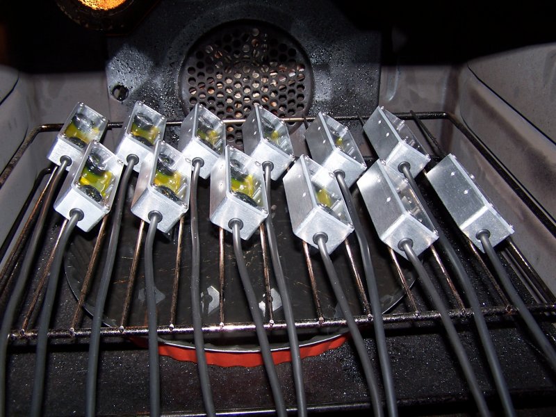

Il n'y aura pas de serie de module a 1 led car j'ai un probleme de fiabilité non resolu.
Astuce pour accelerer le durcissement des silicones : 80°c et 100% d'humidité ici dans un four de cuisine avec un plat a pizza au fond rempli d'eau:

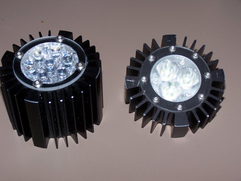

Messagede r4gt kanotix » 01 Mar 2013, 20:35

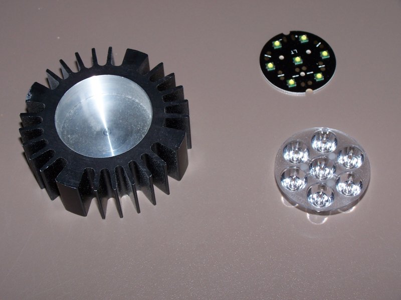

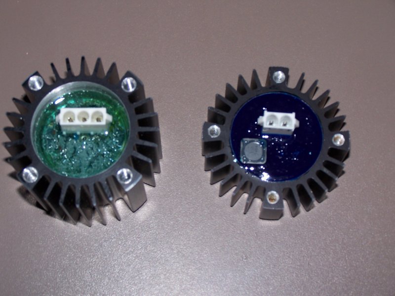

riritrep a écrit:Voila un des 3 premiers de la nouvelle génération, ce sont donc 2 "anciens" modules mais a 3 leds regroupé dans un dissipateur aluminium repris au tour pour dégager le logement des platines a 7 leds devant et le double module a l’arrière surmoulé epoxy noire.
La led centrale est supprimée (toujours des CREE XP-G a 340 lumen chaque) pour permettre la fixation.
Diametre 70mm , profondeur du dissipateur 25mm, fixation 4 x M5 entraxe 42.
Connecteur de raccordement étanche avec 1 m de cable 3 conducteur, borne du milieu 0V fil marron et de chaque cote alimentation séparée de chaque demi modules de 3 leds fil bleu et fil jaune.
En ne raccordant que le fil marron et soit le bleu soit le jaune on a 3 leds de 340 lumen avec optique 10° et donc en reliant entre eux le fil bleu et jaune au +12V on alimente les 6 leds soit 2 000 lumens par module pour 1,6A a froid et 1,5A quand le module est chaud a 70°.
120€ le module + frais de port

Messagede riritrep » 02 Mar 2013, 14:37
J'en ai pas en stock mais j'ai les composants pour en fabriquer 1, 3 a 4 semaines de delai:
Module 6 x XP-G.jpg (59.55 Kio) Vu 17773 fois
Sinon en stock j'ai ca:
Module 3x et 6x XM-L 03.jpg (74.56 Kio) Vu 17773 fois
Module 3x et 6x XM-L 01.jpg (62.55 Kio) Vu 17773 fois
6 ou 3 leds XM-L sous 2,7A pour 5160lumen/60W ou 2500lumen/30W

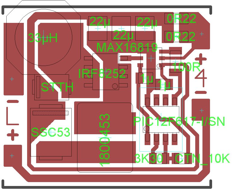

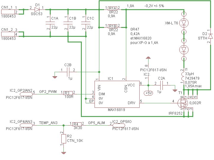

Messagede riritrep » 03 Mar 2013, 17:29
Schema L4.jpg (55.89 Kio) Vu 17689 fois
Platine L4.jpg (91.39 Kio) Vu 17689 fois
Le driver est le meme , voir le fichier ci aprés a télécharger contenant le dossier complet de la carte electronique de regulation des modules V4 pour ceux qui veulent et peuvent faire eux meme.
La carte est dessinée avec EAGLE avec la nomenclature detaillée de tous les composant avec les prix et le references d'achat.
Certains composants viennent de chez MOUSER au USA, livraison en 3 jours, notamment le driver qui est TRES DIFFICILE A SOUDER SANS LE MATERIEL ADEQUAT car il n'a pas de pattes, soudure au four obligatoire.
http://www.sendspace.com/file/3y3tdl
riritrep
Messages: 1385
