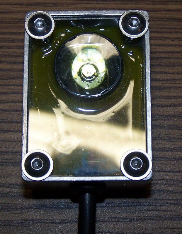

Si j'ai des demandes je ferais une serie de module a 1 led alimentable sous 6V.
En fait un demi module V4 sans la sécurité thermique, 638 lumen, 12V/0,57A ou 6V/1,14A
Dimension 52 x 38 x 29
Fixation arriere par 4 percages taraudé M5 entraxe 43 x 29
Module V6.jpg (107.87 Kio) Vu 16718 fois

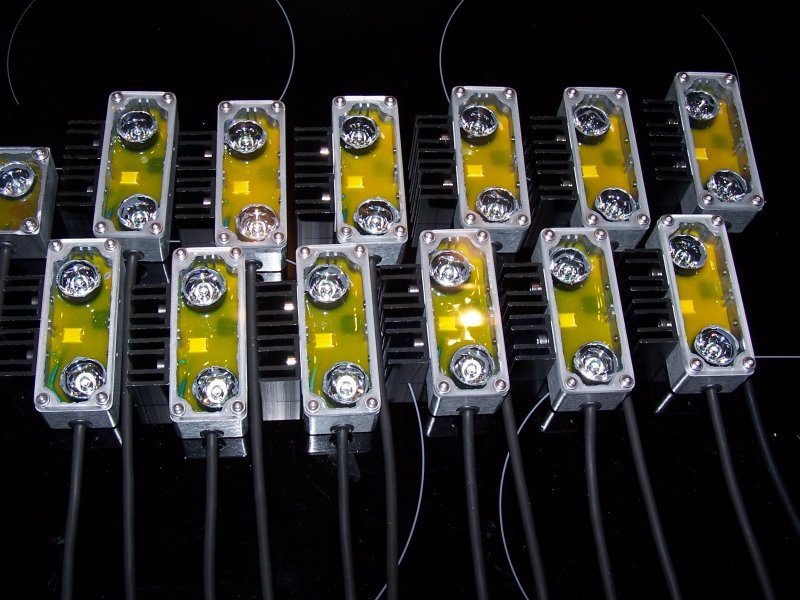

Messagede riritrep » 09 Déc 2012, 20:12
Pour info le prix de revient (sans compter le montage environ 30mn par module) est de 47,43 pour les modules V4.
La chtite photo de la derniere série qui partira semaine prochaine dés que les reglements arrivent:
Serie 18.jpg (98.89 Kio) Vu 16563 fois
