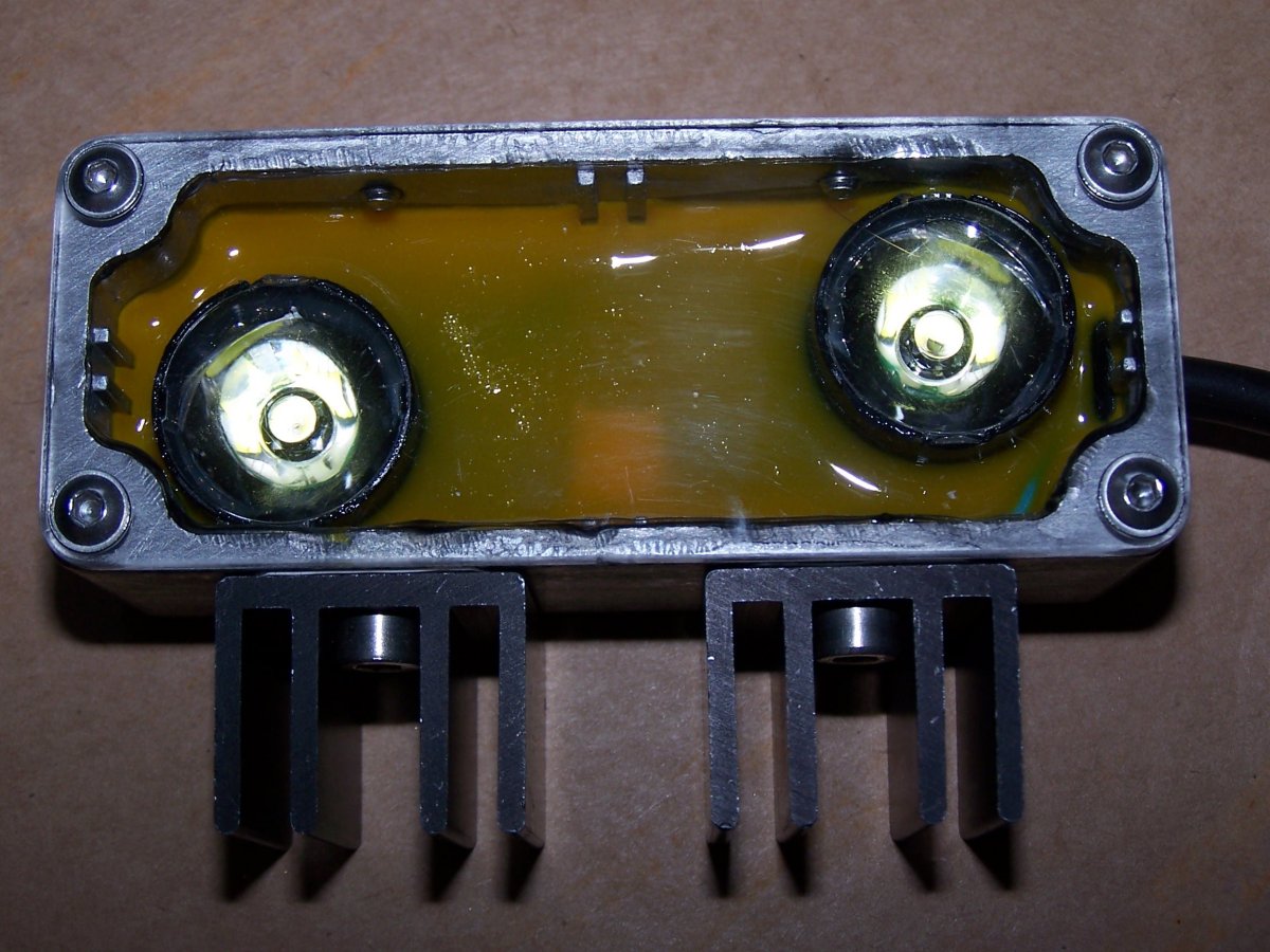

Les 10 premiers modules sont quasi finis, me manque juste les faces transparentes en attente du fournisseur, juste 2 de finis avec la face avant dont 1 d'expedié vendredi.
module V4.jpg (181.35 Kio) Vu 16779 fois
Comme indiqué précédement on peut demonter les 2 dissipateurs et les positionner sur le dessus, on voit les bouchons M4 collés au frein filet moyen et sous le dissipateur de gauche 1 des 2 joints thermiques a deplacer aussi bien sur.

Messagede beniche37 » 16 Sep 2012, 23:40
Question bête les dessipateur sont la pour refroidir le module?

Messagede riritrep » 17 Sep 2012, 06:19
Le module consomme 13W donc quasiment 13W de chaleur a dissiper uniquement due aux leds, l'energie tranformée en lumiere est toujours tres tres faible sauf pour les systeme laser.
Donc faut refroidir car la surface du boitier ne suffit plus, sans ventilation a l'arret il faut environ 20 minutes pour le module se mettent en securité thermique et baisse la consommation a 7W.

Messagede r4gt kanotix » 17 Sep 2012, 06:20
beniche37 a écrit:Question bête les dessipateur sont la pour refroidir le module?
oui et c est meme préférable si tu reste static dans l atelier au moment d un plein d éssence par exemple !
