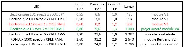

Quel est l'évolution de la puissance d'éclairage depuis la première série?
la première donnait 2 fois 240 lumens c'est bien ça?
Comparatif modules LEDS.jpg (31.27 Kio) Vu 15608 fois
Pour l'instant nous sommes a la version V3 moulée rouge.

riritrep a écrit:Les variations que l'on peut voir sont dues aux optiques, il y a des séries en 6° et en 10° (car les lentilles 6° sont souvent en rupture de stock)
En effet, avec 902 lumens, si tu as une optique de 10° tu auras 94 lux à 20 m tandis qu'avec une optique de 6° à 20 m tu auras 262 lux.
La différence est vraiment notable.
En contrepartie, avec 10° tu éclaires un diamètre de 3,5 m à 20 m alors qu'avec 6° tu n'as qu'un diamètre de 2,1 m ...

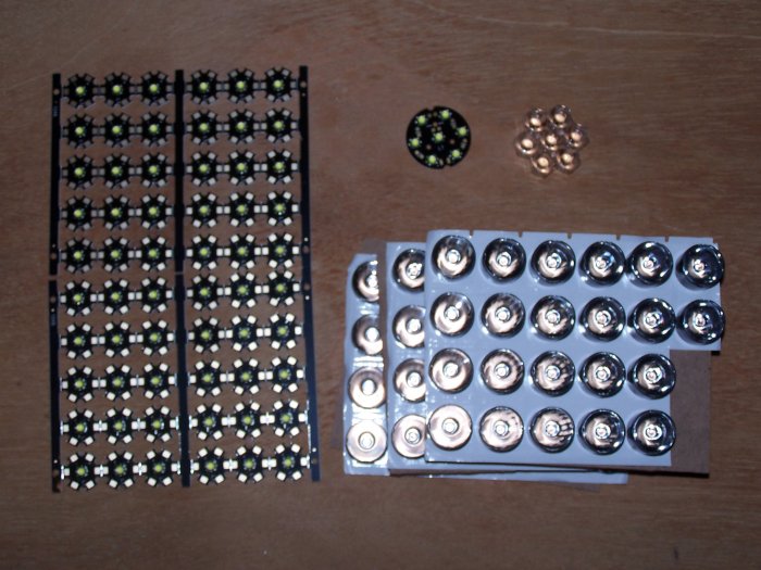

Leds 11-01-2012.jpg (80.15 Kio) Vu 15511 fois

J'ai commencé l'assemblage final des modules, je devrais en finir 15 vendredi soir, en commencant par les versions enduro (avec facade et optique 10° et 6°), le solde dimanche.
