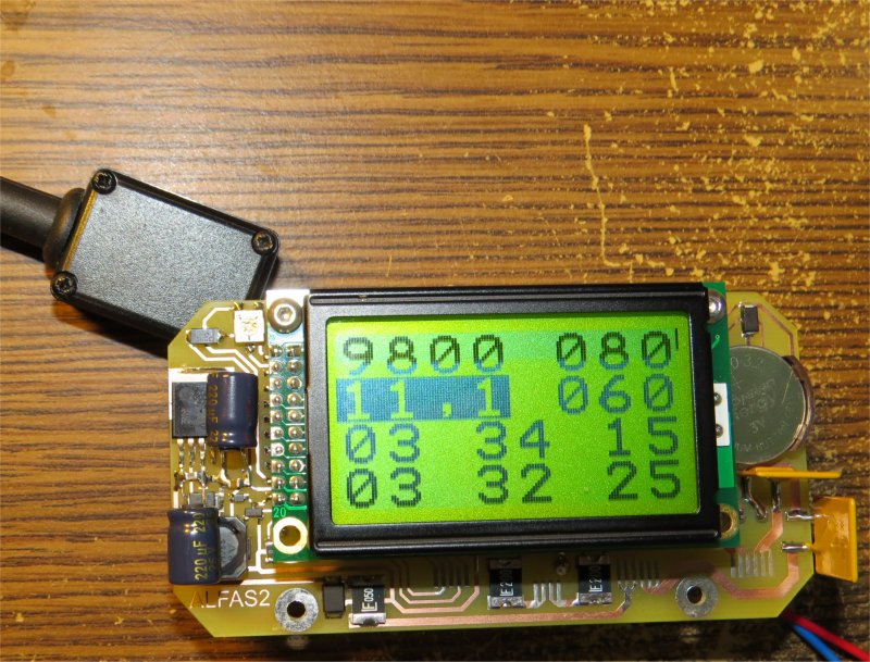

Voila les premieres photos du prototype:
Alfasox 01.jpg (123.08 Kio) Vu 20461 fois

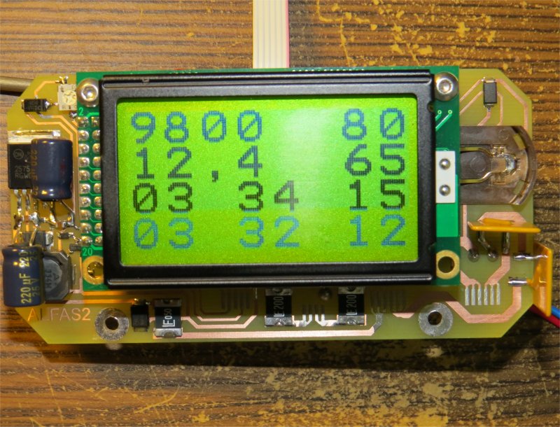

Un exemple possible de l'écran d'affichage par defaut qui regroupe les principales informations:
9800 tr/mn , 80 km/h
tension batterie 12,4 volt , température 65°C
temps du tour précèdent 3 minutes 34 secondes et 15 centièmes
meilleur temps au tour 3 minutes 32 secondes et 12 centièmes
D'autres ecran seront sélectionnables par une roue (comme certains GPS de voiture) avec d'autres informations.

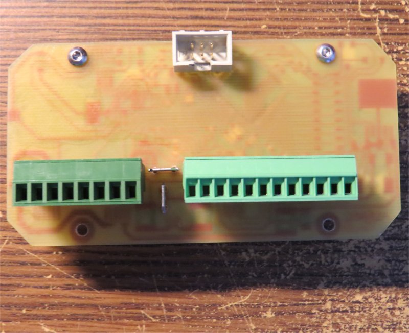

La face arriere avec les connecteurs qui dépasseront du boitier:
Alfasox 02.jpg (85.18 Kio) Vu 20461 fois
En haut l'interface Pc pour la reprogrammation des mises a jour ou evolution logicielles, a gauche le connecteur pour le 12V, batterie et pompe, au milieu les 2 cosses pour le connecteur eclairage et droite le connecteur pour tous les capteurs.
Les 2 connecteur verts ne sont pas au meme pas, 3,5mm et 3.81mm pour eviter une inversion.

La consommation dépend principalement de l'intensité de rétroéclairage, il y aura 2 valeurs réglables: le maxi pour le jour et le mini pour la nuit, le niveau de rétroéclairage se règlera automatiquement entre ces 2 valeur suivant l'éclairage ambiant.
Rétroéclairage au maxi qui eclaire beaucoup trop donne 120mA sur le 12V
Rétroéclairage au mini , le LCD est quand même bien lisible de jour donne 30mA sur le 12V.
Une valeur "moyenne" donne 44mA.
Alfasox 03.jpg (131.72 Kio) Vu 20444 fois
Certaines valeurs par exemple la tension batterie ou tension pompe ou température passeront en vidéo inverse quand des seuils maxi et/ou mini réglables seront dépassés.
En haut a gauche sous le CI le capteur compatible ALFA.. sur boucle de courant ou infrarouge.
Je fairais mon possible pour éviter tous dysfonctionnement.
Pour le koso ca doit etre un probleme de forme d'etincelle et non pas de parasite, est ce que ton stator 103 a ces 5 branches ?
