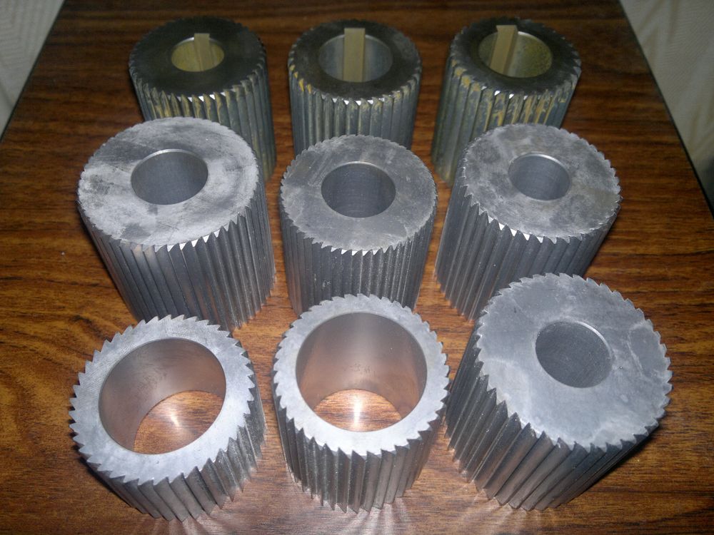

Salut, juste une petite question pour ma culture personnelle:
Comment les denture sont-elles usinées, avec ce type de profilé?
Une autre question me viens à l'esprit également, comment est usiné le passage pour la clavette?
Merciii. :acclam:
I-man
Messages: 485
Re: Fabrication galet
Messagede GGTURBO » 02 Aoû 2012, 18:44
Dans le cas de cette série, la denture est fait sur un tour CN avec un troisième axe qui permet d'avoir quelque possibilité de fraisage.La bague de base est réalisé dans une barre et la pièces est tronçonné une fois la denture fini.
Sinon, la bague de base peut être reprise sur une fraiseuse avec un diviseur, par contre avec un diviseur il y a plus de possibilité de réalisation point de vue géométrie de la dents. Dans tous les cas, l'outil est une fraise à 60 degré qui donne directement la forme de la dent.
Pour la clavette, la pièce fini est reprise sur une machine "à fil" (électro-érosion), c'est une machine qui, pour faire court, fait passé de l'électricité dans un fil qui coupe ensuite l'acier comme du beurre.
Voilà, j'espère que tu y vois plus clair. Hésite pas si tu veut plus de précision.
Sinon, La première série de galets est terminée et se prépare pour l'expédition.
Encore :merci: à tous ceux qui m'ont commandé des pièces, également à ceux avec qui j'ai pu échanger des informations. Encore plus à ceux qui ont fait les deux.
Il y aura très certainement une autre série dans l'avenir mais il faudra d'abord atteindre un certain nombre de commande.
Voilà une photo du reste de la série :
série galet.jpg (131.41 Kio) Vu 25071 fois
