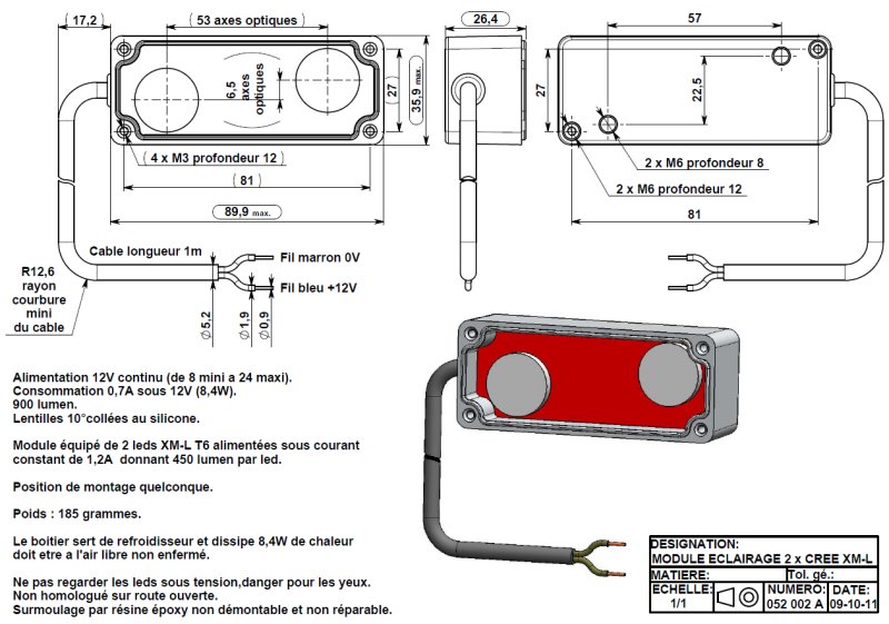

La version 3 n'existe pas encore, les tests ne sont pas finis, petits rappel:
version 1 : leds LUXEON ou P4 pour 540 lumen
version 2 : leds CREE XP-G pour 740 lumen
version 3 : leds CREE XM-L pour 900 lumen
Module V3.jpg (85.26 Kio) Vu 15744 fois
La doc:
http://www.sendspace.com/file/y7un1e

Messagede riritrep » 20 Oct 2011, 17:48
Les tests sur la version 3 sont terminés de manière positive.
J'ouvre les reservations pour une serie de 10 ou 20 s'il y a plus de demande, livraison a partir de debut décembre.
0,7A sous 12V et 900 lumens.

Messagede riritrep » 20 Oct 2011, 18:18
50€ le module sans les frais de port.
5,60€ en COLISSIMO moins de 0,5kg jusqu'a 2 modules
6,95€ en COLISSIMO moins de 1kg de 3 a 4 modules
7,95€ en COLISSIMO moins de 2kg pour 6 modules
