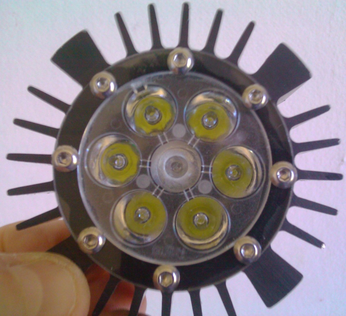

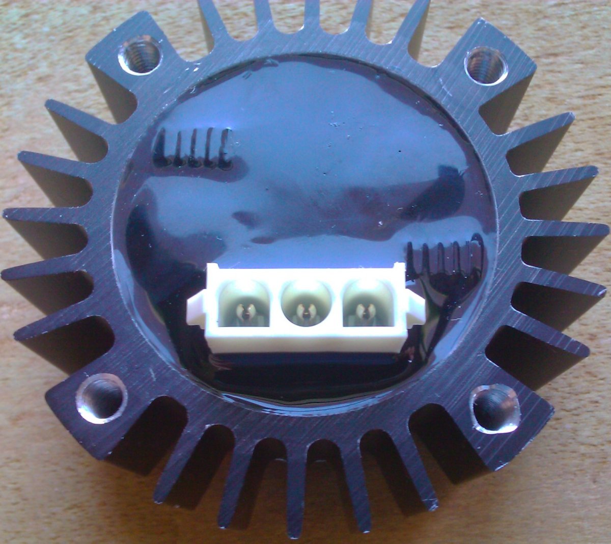

Messagede riritrep » 14 Mai 2011, 12:33
Voila un des 3 premiers de la nouvelle génération, ce sont donc 2 "anciens" modules mais a 3 leds regroupé dans un dissipateur aluminium repris au tour pour dégager le logement des platines a 7 leds devant et le double module a l’arrière surmoulé epoxy noire.
La led centrale est supprimée (toujours des CREE XP-G a 340 lumen chaque) pour permettre la fixation.
Phare CREE 01.jpg (155.82 Kio) Vu 15507 fois
Diametre 70mm , profondeur du dissipateur 25mm, fixation 4 x M5 entraxe 42.
Connecteur de raccordement étanche avec 1 m de cable 3 conducteur, borne du milieu 0V fil marron et de chaque cote alimentation séparée de chaque demi modules de 3 leds fil bleu et fil jaune.
En ne raccordant que le fil marron et soit le bleu soit le jaune on a 3 leds de 340 lumen avec optique 10° et donc en reliant entre eux le fil bleu et jaune au +12V on alimente les 6 leds soit 2 000 lumens par module pour 1,6A a froid et 1,5A quand le module est chaud a 70°.

120€ le module + frais de port
