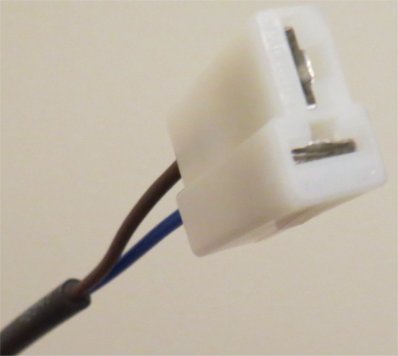

Messagede riritrep » 13 Juil 2013, 21:58
Paulo a écrit:Sera-t-il possible d'avoir les connecteurs qui se connectent sur le boitier pour pouvoir les souder/monter sur les cables de nos batteries, phares etc?
Les connecteurs viennent de chez FARNELL, j'ai splitté le connecteur de puissance 10 voies en 8 voies + 2 voies, sur le 2 voies reservé a l"elairage c'est un connecteur a base de cosse FASTON:
Connecteur eclairage.jpg (43.64 Kio) Vu 19568 fois
car succeptible d'etre non permanent, tous les autres signaux sont sur 2 connecteur de ce style:
http://fr.farnell.com/multicomp/mc000101/fiche-3-81mm-droit-10a-08-voies/dp/2008078?Ntt=2008078
en 8 et 12 points.
