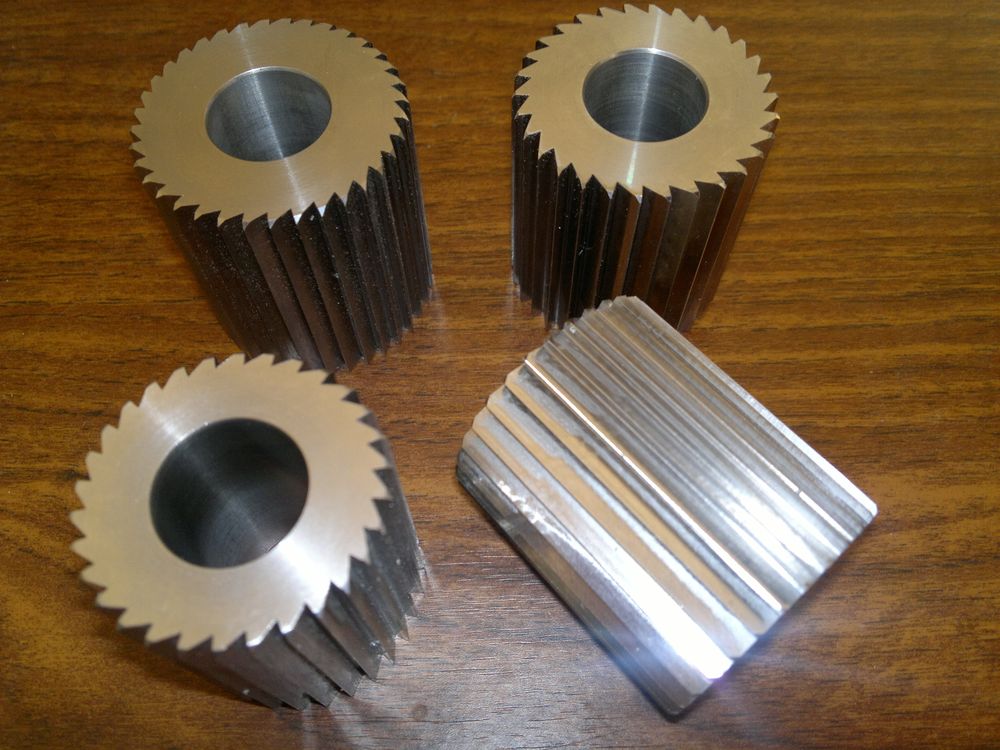

Messagede GGTURBO » 23 Juil 2012, 21:48
:salut: à tous!
Petite info à tous ceux qui ont une commande en attente, les galets ont été usinés, je vais récupérer ceux qui ne seront pas trempé demain.
Plus d'info et j'espère des photos, dès demain.
A+!
GGTURBO

Messagede GGTURBO » 24 Juil 2012, 19:12
Je reviens de chez l'usineur avec la première portée prête à s'envoller.
Pour la suite, les autres galets vont bientôt partir au traitement, il faut juste finir les clavettes. Normalement, retour de traitement vendredi ou lundi.
Voilà les petits !
