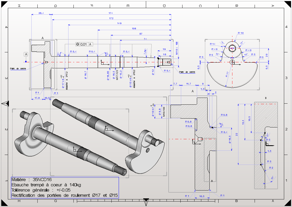

Je me prépare à lancer une nouvelle série de vilo type origine.
Quelques modifications ont été apportées au plan pour améliorer le produit.
Dans les grandes lignes, l'évidement ainsi que la forme de la masse ont été optimisés dans le but de renforcer l'oreille du vilo. En gros la partie sensible de l'oreille à été élargi et épaissi se qui aura pour effet d'augmenter la section de 30%. Cela aura aussi pour effet d'alourdir l'oreille mais le fait d'avoir optimisé l'évidement ajoute aussi du poids du coté "masse" donc l'équilibrage ne doit pas être beaucoup modifié.
Afin d'éviter tout problème de compatibilité entre la bague de maneton et le rayon à la base du maneton, je vais fournir la bague de maneton spécialement adaptée avec la rondelle et l'écrou. La bague de base sera une bague SKF Ø14xØ10x16 retouché en longueur à 13.4mm (comme l'origine) ou à une autre longueur sur demande et avec le chanfrein adapté au rayon.
Pour info, si certain sont intéressé, je pourrais fournir la bague seul pour 10€ supplémentaire (12€ si commandé seul) soit pour équiper un vilo de la première série ou pour avoir une bague de rechange.
Dernier point, sur les vilos de la première série j'ai fait l'erreur de prévoir un filetage M10x100 au niveau de l'écrou d'allumage. Suite à la demande de plusieurs personnes dont des contrôleurs technique, je vais conserver ce filetage et fournir l'écrou adapté (à savoir un écrou d'allumage de 103 très facile à trouve si besoin). Le but est d'avoir un moyen simple d'identifier le type de vilo monté dans le moteur et ainsi éviter que ce type de vilo soit monté dans des catégories ou ils ne sont pas autorisés.
Voilà donc le nouveau plan :
N'hésitez pas à me faire des suggestions sur la conception, il est toujours temps d'apporter d'éventuelles modifications le but étant de lancer la série mi-novembre.
Au final le tarif sera de 150€ (livré) pour un vilo avec l'écrou d'allumage (type 103), l'écrou et la rondelle de maneton et la bague modifiée. Pour rappel, il sera possible de commander des bagues supplémentaires pour 10€/pièce (12€ si commandée seul)
Pour ceux qui sont intéressé, merci de me contacter au plus vite pour valider votre commande.

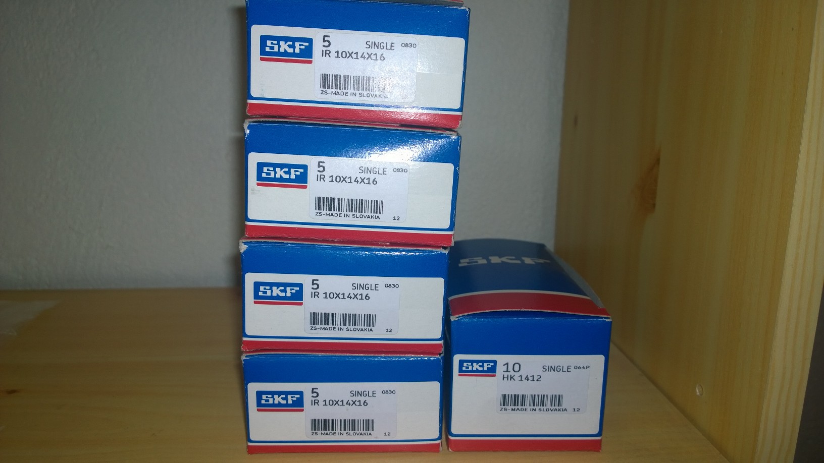

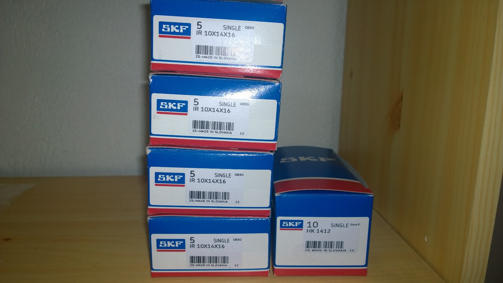

Pour info, suite à une demande, je peux éventuellement vous fournir le roulement tête de bielle (coté maneton). Pour info, ça sera un HK1412-SKF et le tarif serait à ce jour de 7€ (si commandée avec un vilo) mais il faut que je fasse un point sur les quantités totales d'accessoires que je vais devoir commander pour cette série pour faire des demandes de tarif chez les fournisseurs de là ou je travail.
Dans un premier temps, je vais recontacter tout ceux qui ont validé leur commande pour savoir si ils sont intéressés.
Pour le moment, je rappel les différents tarifs :
- Vilebrequin + bague de maneton retouchée + écrou/rondelle de maneton + écrou d'allumage => 150€
- bague de maneton retouchée supplémentaire => 10€
- bague de maneton retouchée commandé seul => 12€
- roulement tête de bielle => 7€

Ça se précise, les ébauches sont faites et revenus de traitement aujourd'hui.
En parallèle, j'ai reçu la majorité des accessoires, il ne me manque que les écrous d'allumage qui ne devraient plus tarder.
Mon usineur a de quoi jouer maintenant et en prime, il a de a dispo en tournage.
Y a plus qu'a...
