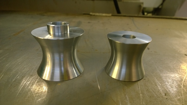

Après avoir parlé du coté "administratif" des séries de galets, passons aux projets qui sont en cours.
Dans le cadre de cette série et après en avoir beaucoup parlé autour de moi pendant plus d'un ans, j'ai décidé de réaliser deux prototypes de galet "englobant" ou pour être plus clair qui épouse la forme du pneu. Surtout sachant que certain en produisent déjà.
Vue que les pièces sont tournées voilà un aperçu de ce que cela peut donner, à gauche un galet pour un SAVA MC11 en 2 1/2 17 et à droite un autre galet pour un SAVA MC11 2 1/4 17.
J'en entend déjà certain hurler au scandale et que ça n'est pas règlementaire.
Je préfère être clair, pour moi, tant qu'il n'y aura pas les termes "diamètre X maxi" "et "forme de base cylindrique" et "denture rectiligne" dans le règlement technique, il n'y a absolument rien qui empêche l'utilisation de ce type de galet.
J'en veux pour preuve qu'à ce jours certain roulent avec ce type de galet et passe le contrôle technique sans le moindre problème ni la moindre remarque par le contrôleur technique.
Un contrôleur technique est pour moi le seul à pouvoir juger de la conformité de nos machines par rapport au règlement technique donc toutes autres interprétations du règlement est erroné.
A ce jour, il est spécifié "galet unique à diamètre constant" ce qui pour moi veux simplement dire que le rapport de démultiplication doit être fixe, pas de joues mobiles type vario, aucun rapport avec le fait que le galet soit cylindrique ou non.
Il y a cependant quelques cas ou il n'est pas possible d'utiliser ce type de galet, en Origine bien sûr mais aussi en OA et en Promo avec les termes "diamètre 48mm maxi" ce qui rend quasiment impossible la réalisation d'une tel forme ou alors si peut incurvé que ça n'est plus intéressant.
J'invite donc tout ceux qui ont tendance à ce fâcher sur le sujet (je sais qu'il y en a) à ne pas commenter en termes négatifs et je leur rappel que le règlement n'est pas défini par leur propre interprétation ou par le fait qu'ils n'ont pas eu même une tel pièce.
Je sais que je vais pas me faire que des potes mais les contrôleurs techniques me donne raison et heureusement la majorité d'entre nous reste ouvert ce qui génère des discutions très intéressantes.
En tout cas, il est bien évidant qu'au jour ou ce type de galet ne sera plus autorisé, le développement sera stoppé et toute production de ce type ne sera pas envisageable avec moi.
Je continuerai donc à développer le concept même si je sais que le règlement risque d'évoluer prochainement pour supprimer cette ambiguïté.
Parlons maintenant du sujet d'un point de vue technique.
Ce type de galet n'a pas que des avantages, loin de là.
Mon objectif de base était d'améliorer le rendement de la traction principalement pour augmenter la durée de vie du pneus avant qui est une part importante du budget d'une saison quand en roule en Proto ou en SP.
Mais je me suis rendu compte que ça n'était pas si simple.
Pour commencer d'un point de vue financier car la réalisation d'un tel profil n'est réalisable qu'en commande numérique ce qui n'est pas forcément le moins chère, reste à voir l’économie de pneu réalisé (si il y en a une) et si c'est rentable.
Passons au point de vue encombrement et performance :
- à diamètre égale un galet de ce type est beaucoup plus encombrant et tout les carters ne sont pas forcément conçu pour accueillir un aussi gros galet par exemple le plus gros sur la photo est un galet Ø46 et sur une largeur de 56mm, le profil fait qu'on arrive à un diamètre 66 extérieur. Le prochain galet que j'envisage faire si les essais sont positif ferait 66mm de large pour un diamètre extérieur de 71mm.
- Vu le gabarit d'un tel galet, la masse se trouve sensiblement augmenté donc également l'inertie qui va avec surtout qu'une partie de la masse ce trouve sur un diamètre très supérieur comparé à un galet classique. Cela à une forte influence sur le comportement moteur et ses performances. Il est possible de travailler les formes pour réduire la masse global, dans le cas du gros galet sur la photo il sera quasiment au même poids qu'un galet classique mais tout travail d'usinage à un prix et cela n'arrange pas la rentabilité. Pour ce faire une idée, un galet englobant allégé à mort serait deux fois plus chère qu'un normale, ça fait déjà quelques pneus.
- La forme englobante devrait apporter un réel gain en traction mais cela impose que le galet et le pneu soit parfaitement centrés et alignés. Si ça n'est pas le cas, je pense que la traction sera moins bonne qu'avec un galet classique et cela va générer des efforts qui pourraient être destructeur pour le support moteur, l'axe moteur ou le pneu.
- Le profil du galet doit être bien étudié pour des raisons de sécurité, il ne suffit pas de reproduire la forme du pneu car par écrasement le pneu se déformera et les extrémités de la denture seront comme des poignards sur la bande de roulement et pourraient provoquer des crevaisons voir un éclatement du pneu. C'est pourquoi la forme doit "s'écarter" de la bande de roulement quand on s'écarte du centre. C'est aussi pour ça que j'envisage faire un galet plus large pour que ces pointes se retrouve hors du pneus (ce qui n'arrange pas les problèmes de masse et de gabarit)
Voilà ce que je peux dire sur le sujet, ce galet peut paraître très prometteur mais il est beaucoup plus complexe qu'il en a l'air.

Messagede Mac Galet-R » 21 Sep 2016, 21:25
:salut: GG,
Je m'intéresse à ce type de galet depuis quelques semaines, surtout depuis que j'ai relu le dernier règlement (version du 18/01/2015 dont le lien est disponible en page d'accueil du site). Il stipule clairement : "Libre en prise directe sur le vilebrequin" en proto et SP. Il n'y a donc aucun doute à avoir sur la conformité de ces galets.
Concernant ta crainte de blesser le pneu avec les bords du galet, on peut envisagérer un congé de chaque côté, pour éviter l'arête vive.
En tout cas, s'il est possible d'ajouter un galet de ce type à la commande en cours, je suis intéressé. Il faut que je dessine ça...
Mac Galet-R
Messages: 511
Localisation: 78
Re: Fabrication galet
Messagede GGTURBO » 21 Sep 2016, 23:00
J'ai bien pensé à faire des rayons aux extrémités mais dans ce cas, imagine comment va s'user le pneu...
Si le profil ne s'écarte pas assez du pneu tu va creusé un sillon (en faite 2, 1 de chaque coté) sur la bande roulement là où théoriquement le pneu est en contact sur la route quand tu est sur l'angle.
Et à force, le sillon finirai par blesser le pneu.
J'ai bien gratter le sujet et plus on optimise le profil pour éviter de blesser le pneu, plus on réduit la largeur de contact entre le galet et le pneu. Du coup, on perd l'intérêt de ce type de galet.
Au final, le type de profil que j'ai fini par choisir est un vé avec un rayon à la pointe correspondant au rayon du profil du pneu.
De cette manière, la largeur de contact augmente avec l'usure du pneu pour qu'au final les sillons (dans le cas ou le galet soit moins large que le pneu) ne se forme qu'une fois le pneu en fin de vie sachant que les sillons se formeront sur les parties extérieures neuves de la bande de roulement alors que le centre est usé.
La grosse complexité étant de définir l'angle du vé et peut-être aussi la valeur du rayon au fond du vé qui doit correspondre au profil du pneu une fois écrasé :crasy: :crasy: :crasy: :crasy: :crasy:
Pas facile à expliquer mais en gros tout est là, l'idéal étant d'avoir un galet plus large que le pneu avec un profil épousant la forme du pneu une fois écrasé.
Pour le moment, je ne tiens pas compte de l’écrasement.
Je verrai sur les prochains galets en fonctions des essais.
Ce type de galets à déjà été testé depuis pas mal de temps par certain d'entre nous, ils auront peut-être un avis différent ou une autre solution.
Sur cette série, il y a donc 2 prototypes de galets englobants, le gros pour votre serviteur et le petit pour un béta testeur qui à déjà de l'expérience sur ce sujet. Mon usineur a accepté d'appliquer le barème habituelle pour le chiffrage de ces premières pièces.
Vue la situation, je peux essayé de voir avec lui si il accepte d'en faire une troisième et à quel tarif mais c'est pas gagné.
Je vois ça avec et je te tiens au jus mais sans grand espoir.
Au pire je peux déjà t'aider à concevoir ton galet.
Pour comprendre pourquoi un tel galet est plus chère, il faut déjà tenir compte que le brut de base est plus gros.
La matière ce paye au poids, pour les galets classique la base est une barre Ø50 alors qu'on est parti sur une barre Ø75 pour les deux protos donc 50% plus chère.
La forme de base d'un galet classique peut se faire sur un tour conventionnel alors que pour un englobant c'est obligatoirement sur CN donc cout horaire plus élevé.
Même pour la denture ça joue beaucoup, une dent classique l'outil va d'un point A à un point B, à largeur égale pour un englobant, l'outil va d'un point A à D en passant par deux point B et C correspondant au début et à la fin du rayon, c'est donc un poil plus long à programmer. Toujours à largeur égale la longueur taillé sera plus grande sur un englobant que pour un classique donc plus d'usure d'outil, temps d'usinage plus long... tout ça à un prix. Et je parle même pas de toutes les opérations supplémentaire pour éventuellement alléger le galet.
Vu qu'on a pas encore estimer le tarif réel d'une tel pièce je n'ai pas encore chiffrer l'économie nécessaire de pneu à faire pour que ce soit rentable.
Si quelqu'un veux s'y coller, voilà des bases (se ne sont que des estimations selon mon expérience) :
- durée de vie du pneu => 2h
- durée de vie du galet => 30h
- tarif du pneu => 18€
- tarif du galet classique => 75€
- tarif du galet => 150€
