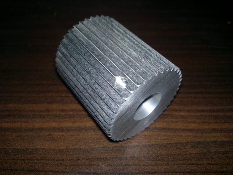

Messagede GGTURBO » 23 Mai 2012, 20:58
Pour ceux qui ne seront pas a nouiers voilà la bête!
J'ai eu la pièce cet après midi mais elle n'est pas encore trempée, c'est pourquoi elle semble "claire". Sinon, la qualité d'usinage est plutôt bonne. La denture me semble prête à manger du pneu mais il faut encore que je fasse un test de dureté après trempe.
Dommage qu'elle ne soit pas trempé car je l'aurais bien tester en condition réel ce pendant les 24H.
En tout cas, ça prend bonne tournure.
