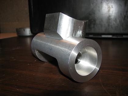

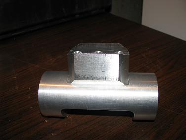

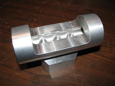

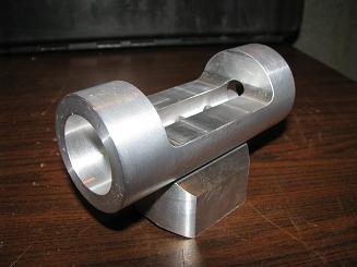

pour infos voici les supports moteurs que j'avais fait usiner.

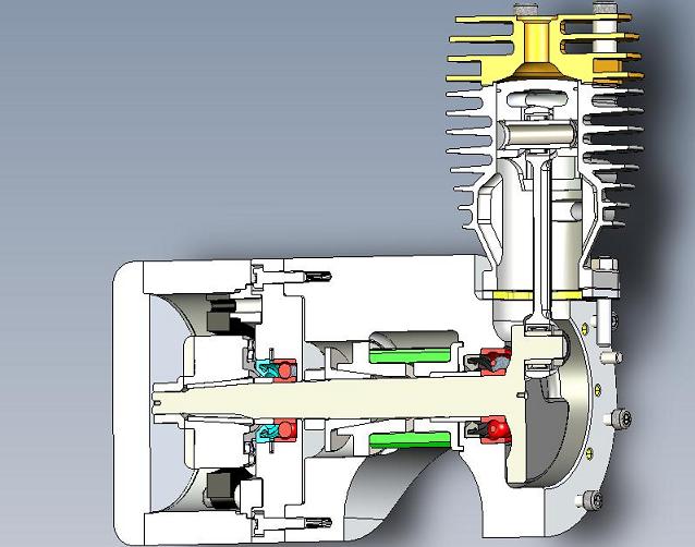

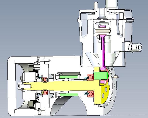

Messagede harrondo » 18 Nov 2010, 18:44
comme promis voici les 3D
le vilo du SBS ici monté n'est pas un SBS donc ne vous inquiettez pas!
sur les galets vous pouvez voir le systeme de fixation! je n'ai jamais eu AUCUN problème avec contrairement à la fixation avec les 2 écrous/contre écrous

Messagede debecos » 18 Nov 2010, 18:57
c'est un bon debut cependant sur tes plans il n'est pas pris assez de jeu entre le galet et le carter, et ça ser a quoi un carter aussi epais si n'est de rajouter du poids ??
aussi ton ouverture de passage pneu me semble limite ??
Messagede harrondo » 18 Nov 2010, 19:05
le carter sera moins épais normalement.
l'ouverture de passage de pneu promo est limité par le plan Ufolep donc limité par le reglement.
concernant le jeu entre le galet et le carter il me semble plus que correct avec les cotes sous les yeux mais si certains en souhaitent plus ( ce que je ne pense pas necessaire), cela sera possible, c'est juste un coup de tournage :wink:
:merci: pour ton avis :wink:
Messagede debecos » 18 Nov 2010, 19:09
harrondo a écrit::salut:
c'est pourtant necessaire, cette année a montignié les rairies, apres 6 heures de course j'avais presque 1 cm de gomme et autre merde de collé dans le fond du carter et certain on meme ete limite abandon avant la fin pour ce probleme :!:
ça remet pas ton plan en causse juste des ameliorations
Messagede harrondo » 18 Nov 2010, 19:11
ah ok ok, je n'avais pas vu cela comme ça mais effectivement, on va modifier cela ce qui ne change pas grand chose au plan.
