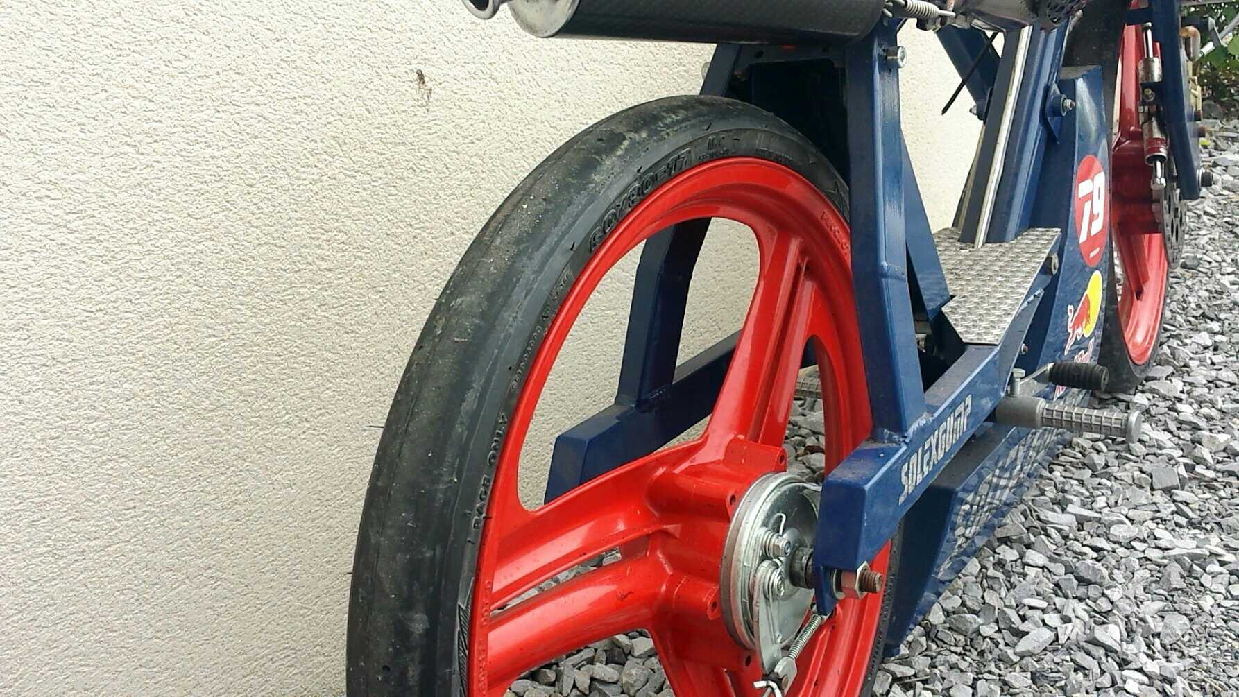

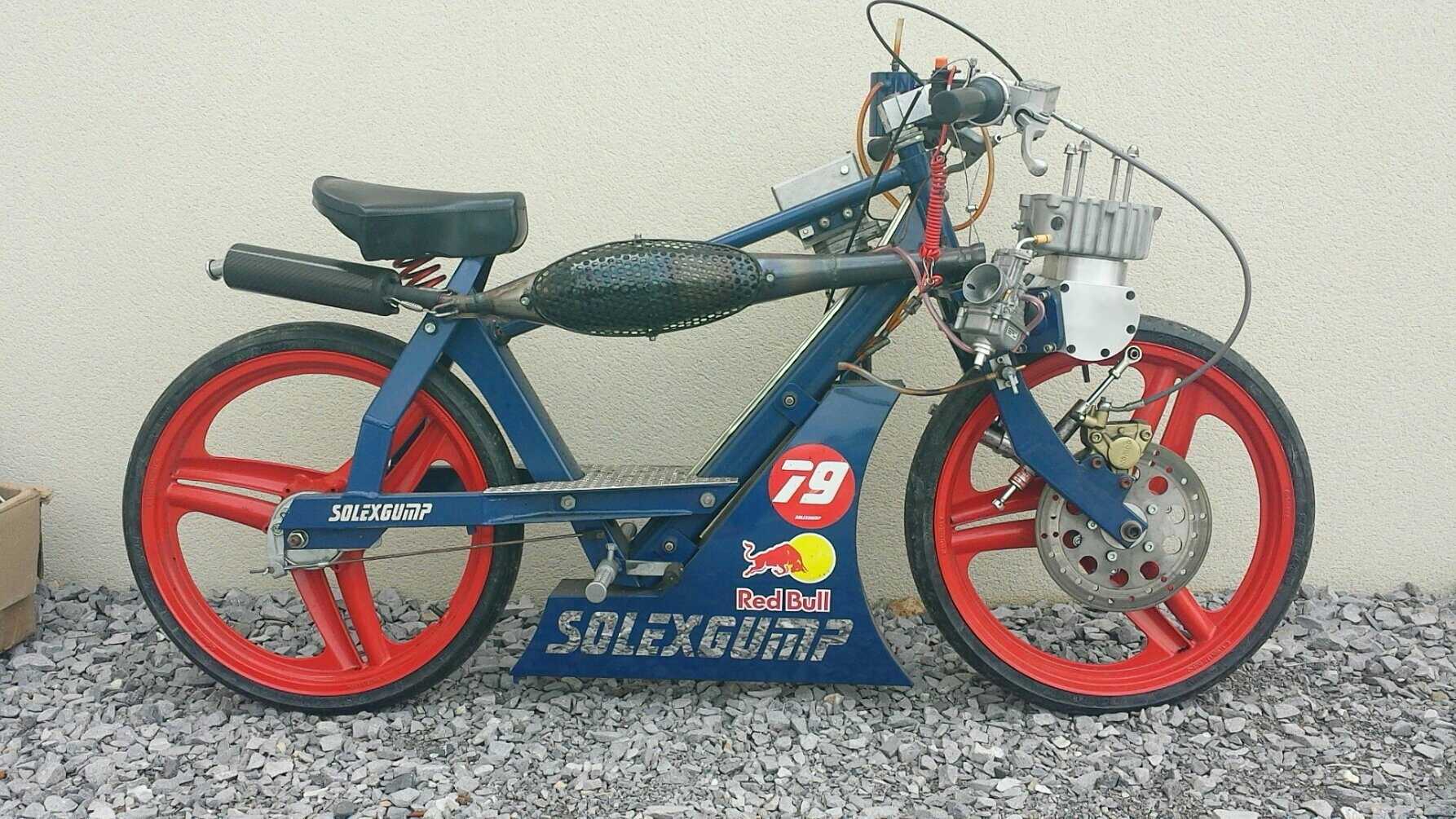

Le slick monté ça donne ça sur mon kreidlex :

ce que l'on peut voir c'est que les pneus slicks NEUF s'en tirent pas mal, je m'attendais à de la guimauve, ce qui n'est pas le cas
le 60/80-17 serait très bien pour PROMO et petit PROTO
Le 70/80-17 mieux adapté pour PROTO qui envoient du pâté ou SP

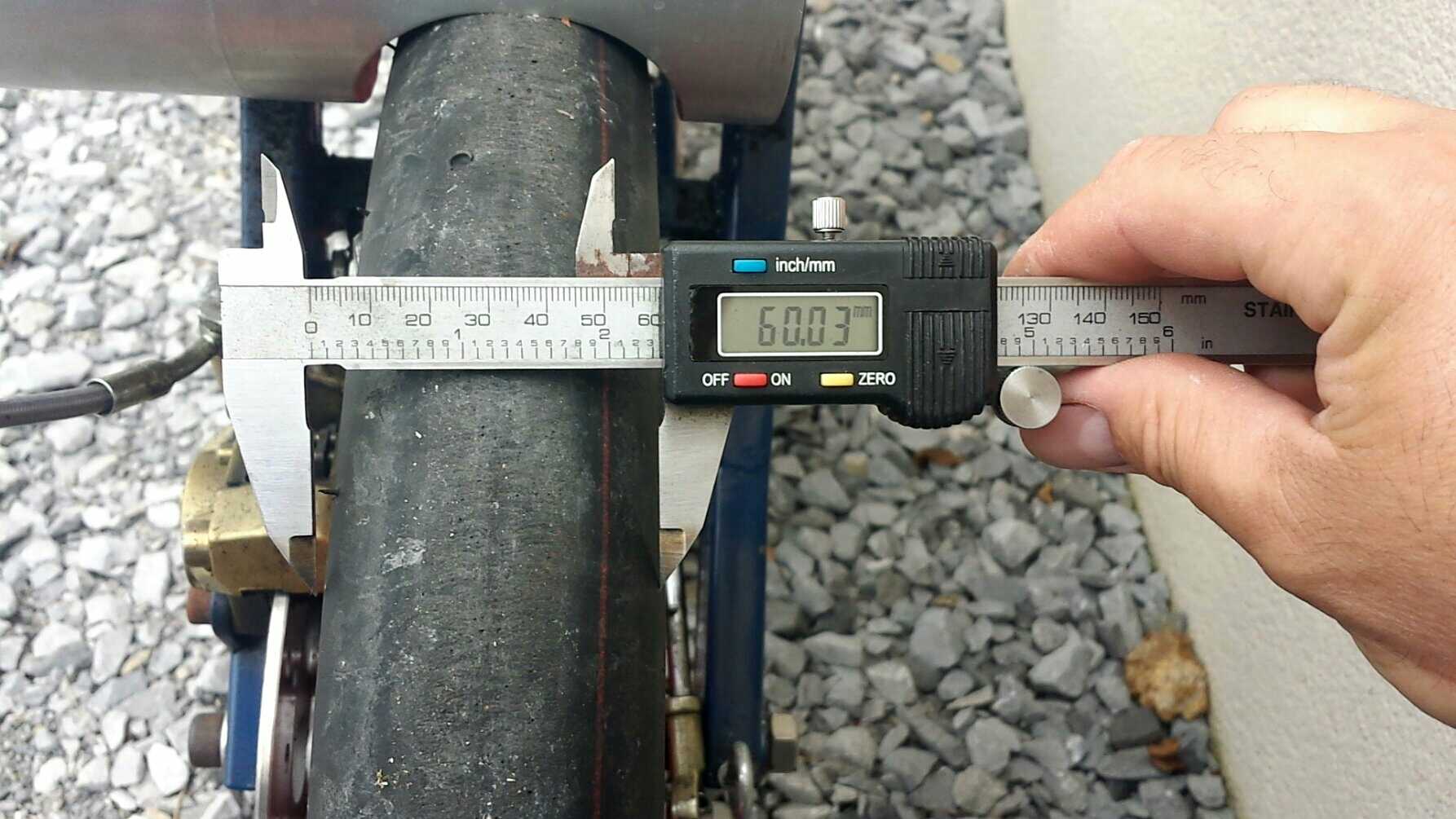

pour la photo avec le pied à coulisse, en prenant la photo , le pied à coulisse à glissé sur la gauche, mais il était verrouillé à la cote relevé :mrgreen:
