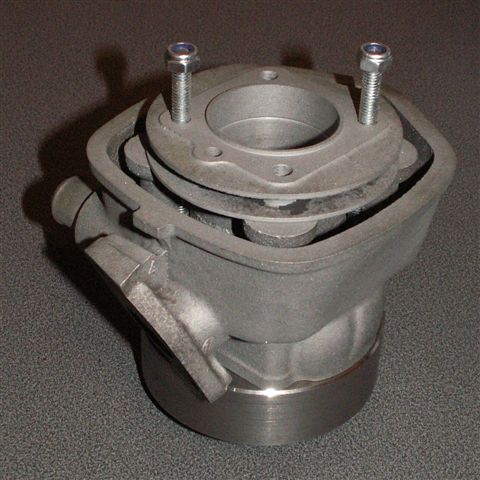

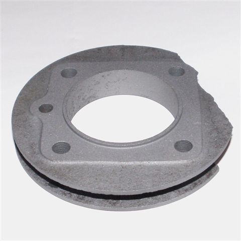

Le problème à la base est l’utilisation des mots.
Chaque pièce que nous utilisons dans nos moteurs porte un nom.
Et chaque nom à sa définition (dictionnaire Larousse ou autre…)
Nous ne devons pas interpréter les mots.
Une cale est une cale, un cylindre est un cylindre.
Voici des photos pour illustrer les propos de Loïc
Ceci est un cylindre conforme au règlement :
Toutes modifs sur la pièce en fonte d’origine est autorisé.
Plan de joint identifiable.
Fixation entraxe 41 mm
Ce cylindre je le superpose sur une cale.
Ma cale comprend des transferts admissions échappement, mais ce n’est pas interdit.
J’ai un passage diam 44mm en bas et je suis fixé entraxe 41mm.
De plus je suis monté superposé aucune pièce n’a été réduite à l’état de chemise.
Et j’obtiens ceci :
Mon piston coulissera dans mon cylindre, mais pas les segments…
Et voila, j’ai donné au mots une interprétation qui ne correspond pas à leurs définitions et pourtant je suis conforme au règlement.
J’ai fais ce montage pour choquer.
J’ai eu l’occasion de le montrer et d’expliquer que mon but dans la refonte du règlement est justement d’empêcher des dérives extrêmes comme ici.
Pour moi nous devons donner au mots leurs définitions.

Re: Principe de fixation cylindre PROTO
Messagede StefTeam » 22 Mai 2012, 17:02
Effectivement c'est extréme !!
A la nuance prés que pour moi la modification de la chemise d'origine est autorisée à la condition qu'elle ait encore sa fonction c-a-d guider le piston sur toute sa course. Autant dans ton premier exemple c'était le cas, mais là non.
Mais je te l'accorde mon approche est aussi une interprétation de ma part.
Le but est de définir le cadre d'un nouveau réglement qui rappelons le doit convenir au plus grand nombre et ne pas mettre la moitié du paddock sur la touche ou en SP.
En gros quelles seraient vos propositions ?
Moi je pense qu'imposer des goujons toute hauteur à l'entraxe 41 n'est pas une garantie de limitation de puissance (on l'a vu précédemment) et ne respecte pas le montage d'origine.
Ensuite interdire les transferts rapportés venant d'un cylindre d'une autre marque est-ce trop radical (exclusion d'une partie des machines existantes) ?
Cylindre démontable en plusieurs parties, ça semble choquer plusieurs d'entre vous, moi non dans la mesure ou parfois la seule différence est que les 2 pièces ne sont pas soudées.
Bref je pense que pour arrêter de parler beaucoup pour peu de choses, chacun devrait rédiger ce qu'il s'attend à trouver dans la case cylindre (et peut être dans la case cale). Aprés on compare les propositions de chacun, mais gardez bien à l'esprit que le réglement doit servir la catégorie et non pas vos intérets personnels...
