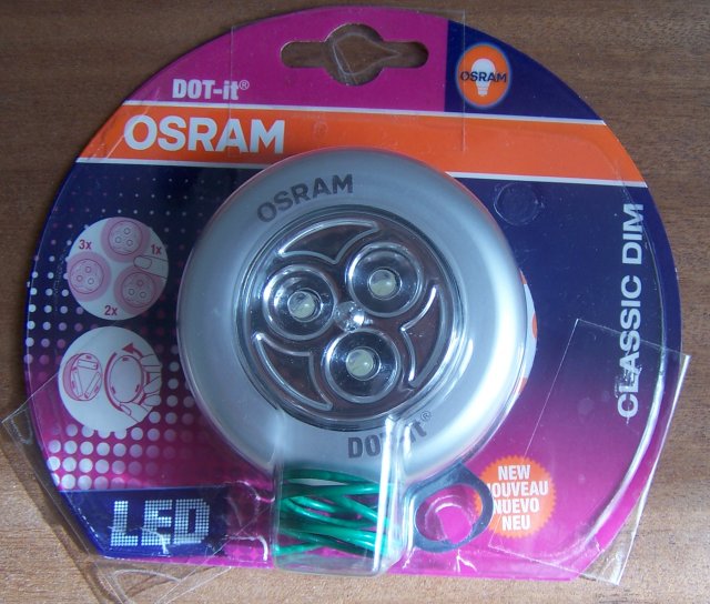

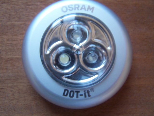

Voici comment modifier une lampe a LED du commerce pour en faire un stoboscope a declenchement capacitif par enroulement de 1 a 2 tours de fil autour du fil HT.
Voici le produit a modifier disponible en grande surface:
et le lien pour le fichier explicatif:
http://www.sendspace.com/file/wkcgqy

Attention il reste des anciennes versions de la lampe OSRAM dans certains magasins , cette ancienne version n'est pas modifiable, voici la nouvelle version qu'il faut utiliser:
