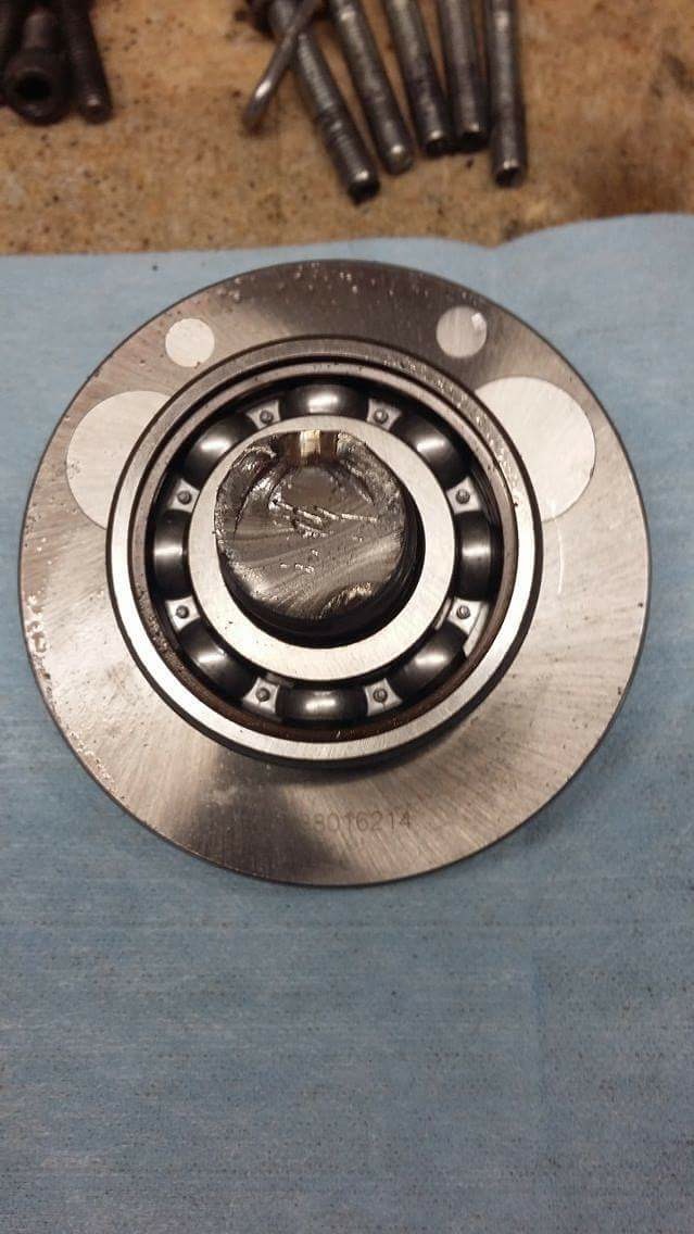

Et bien à part le début de course où je me suis fait plaisir (des premiers tours de folie) hors mis le cable de cirette qui m'a lâché et bien on va oublier le reste.... :furious: :furious:
La preuve en image.

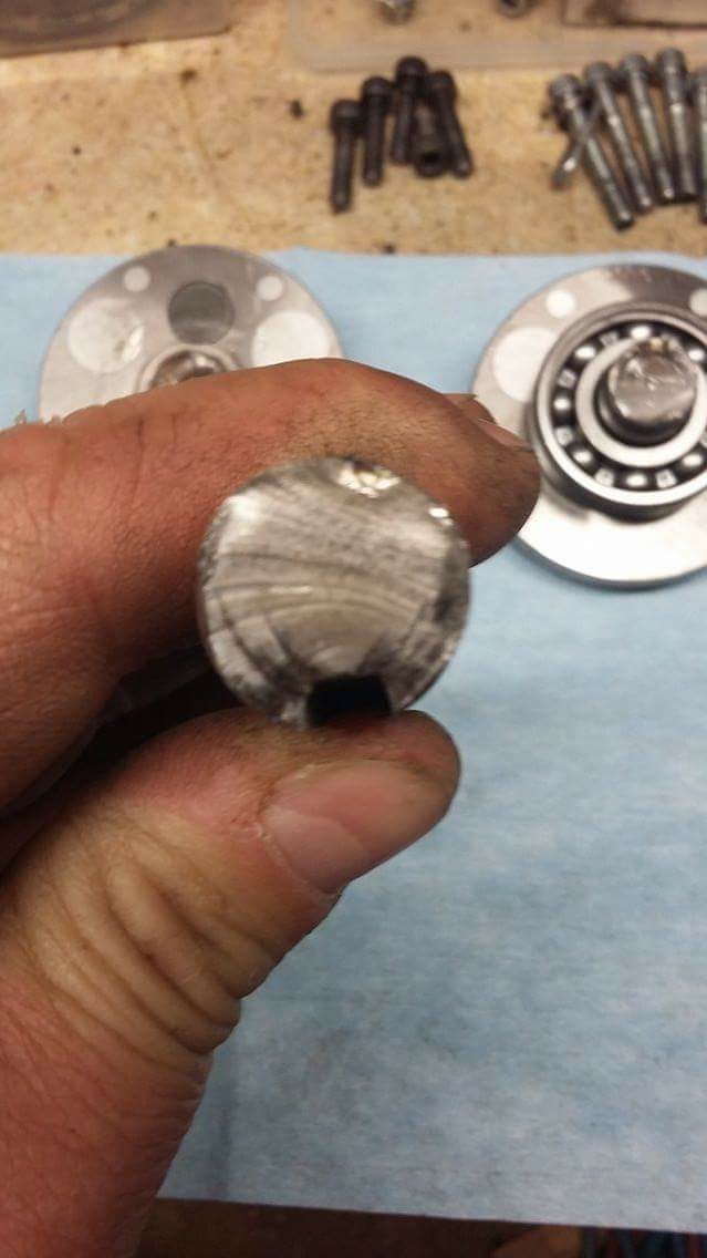

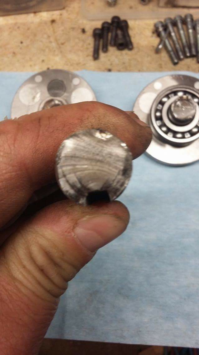

Dès que l'on dépasse 13000tr/min et bien sa casse... Surtout celui que je tiens dans ma main qui a cassé avec tout juste 1h30 de roulage. :furious: :furious:

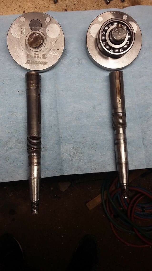

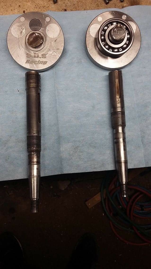

Je m'explique
Deux bas moteur différent et une casse à ras de la masse et l'autre à ras de la clavette.
Si l'on veux rester dans le milieu du peloton c'est le produit bon marché...
Pour preuve l'année passée Vilo de gauche sur la photo haut moteur derbi top perf 12000tr/min sa tiens. (On fini 17 au général)
Cette année même bas moteur que l'année passée, haut moteur MHR team 13400tr/min casse au bout de 3h.... ( le prix à payer pour allez jouer devant ?)
Pour le vilo de droite moteur de secours (bas moteur différent) on monte le MHR dessus 1h30 de roulage et boum....
