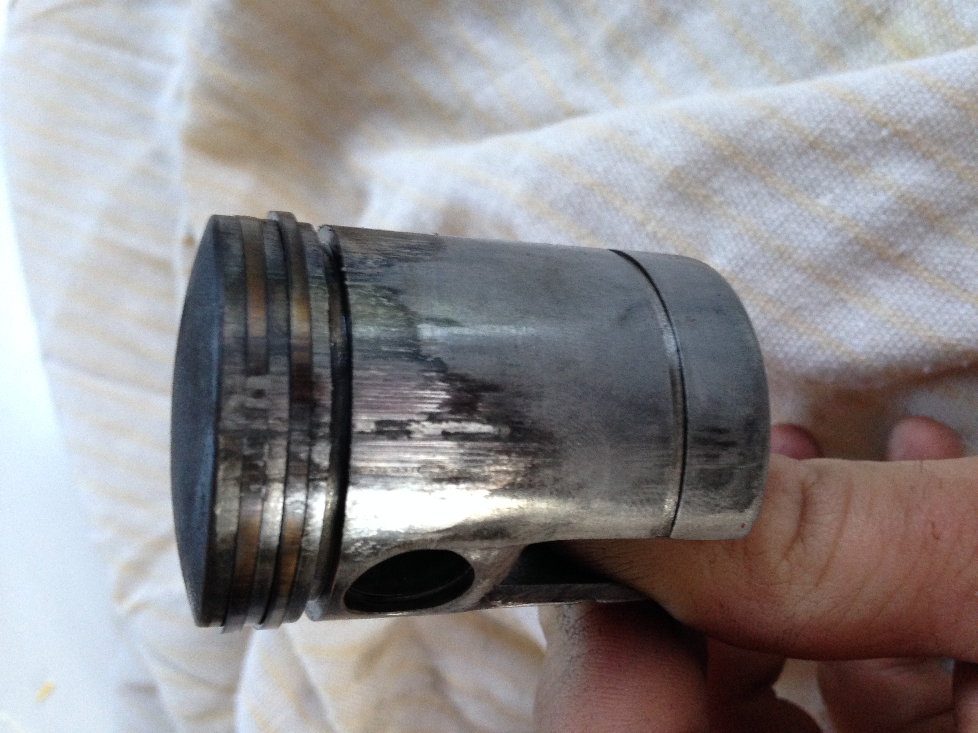

Alors voilà on a trouvé les perfs sur notre moulin mais voilà il serre
Allumage moto plat rotor interne cale a 1,3
Bougie b10 brique
RV de 8
Et jeu au niveau des segments de 15/100
Jeu du piston en haut 25/100
Merci de m aider au diagnostique

Non, sérieusement il faudrait voir toutes les faces du piston, mais ça ressemble à un moteur trop pauvre ou un manque de lubrification à première vue.

Je pensais à une surchauffe ! La bougie est brique
Un manque de refroidissement

Messagede shadocs » 11 Mai 2016, 14:15
C'etait quoi les dimensions de ton piston ?
Bas de jupe, perpendiculairement à l'axe ?
Bas de jupe, parallèlement à l'axe ?
à l'axe perpendiculairement à l'axe ?
à l'axe parallèllment à l'axe ?
entre les gorges 2 et 3 ?
entre les gorges 1 et 2 ?
au dessus de la gorge 1 ?
quel type de piston ? (bretille ,XS,Chintoc, Chris V2,vieux FDM ,origine d'époque)
et ta chemise ? diamètre ? ovalisation ?
ou cela a serré sur la chemise ?
chemise air ? chemise proto/origine ? quelle bougie ?
Sans tout ca ma réponse c'est :
ça fait ça quand c'est neuf :mrgreen:
en tout cas ... c'est plus un serrage la .... c'est la fonte du piston que tu as subi
Re: Avis sur serrage
Messagede momoy » 11 Mai 2016, 17:01
shadocs a écrit:C'etait quoi les dimensions de ton piston ?
Bas de jupe, perpendiculairement à l'axe ? 8/100
Bas de jupe, parallèlement à l'axe ? Piston ouvert
à l'axe perpendiculairement à l'axe? 1mm
à l'axe parallèllment à l'axe ? 20/100
entre les gorges 2 et 3 ? 15/100
entre les gorges 1 et 2 ?20/100
au dessus de la gorge 1 ?25/100
Piston bretille
39,5
ou cela a serré sur la chemise ? Juste en dessous de l échappement
chemise air ? chemise proto/origine ? quelle bougie ? Chemise proto avec une b10eS

Messagede shadocs » 12 Mai 2016, 07:40
t'as serre sous l'échappement ?
... au vu des jeux que t'annonces ben t'avais une prise d'air ou t'as oublié l'huile dans ton mélange
