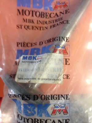

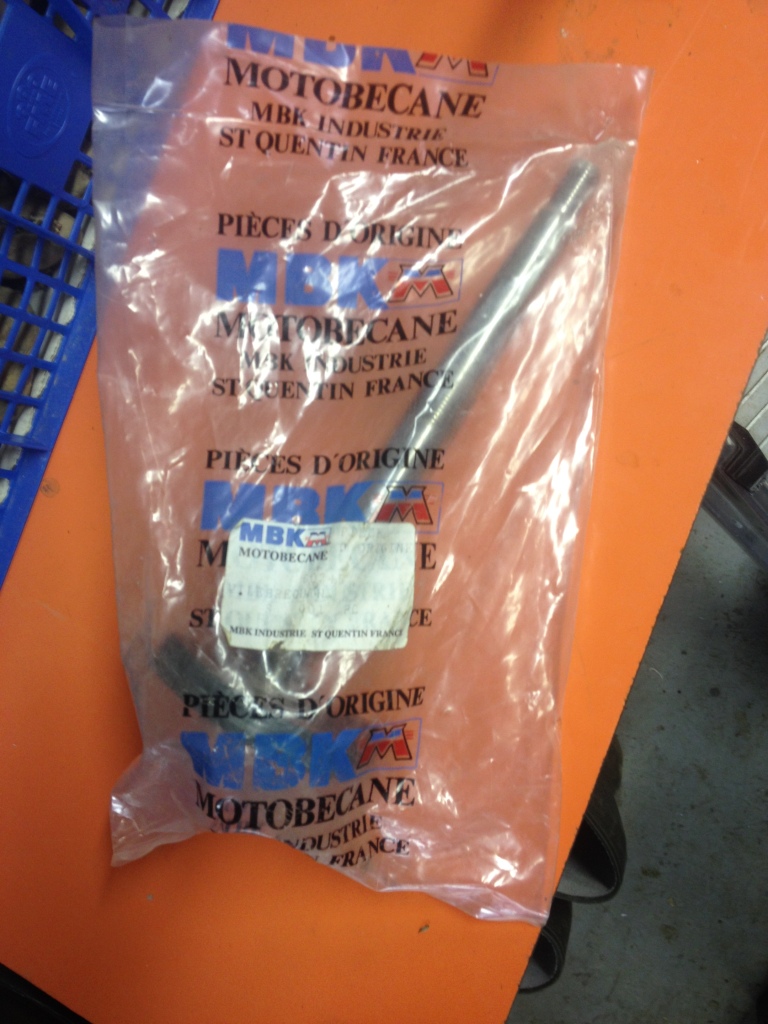

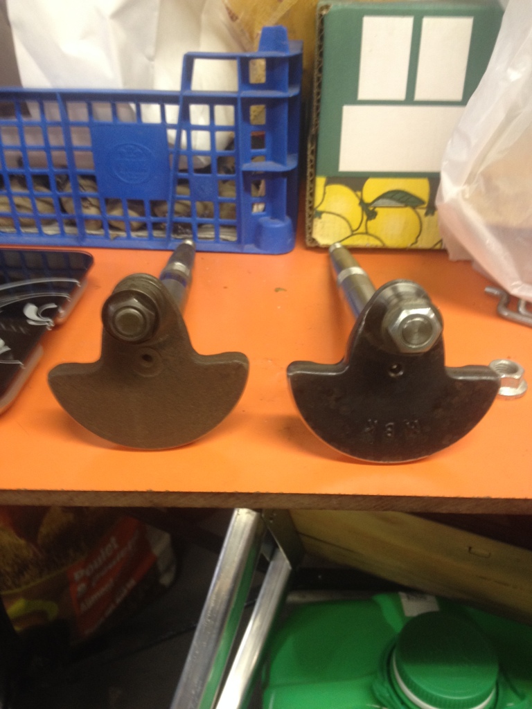

Messagede TEAM BIDOUILLE BIS » 20 Avr 2016, 20:43
Avis aux spécialistes des pièces d'origine et refabrication :
Quel est la qualité de ces vilebrequins ?

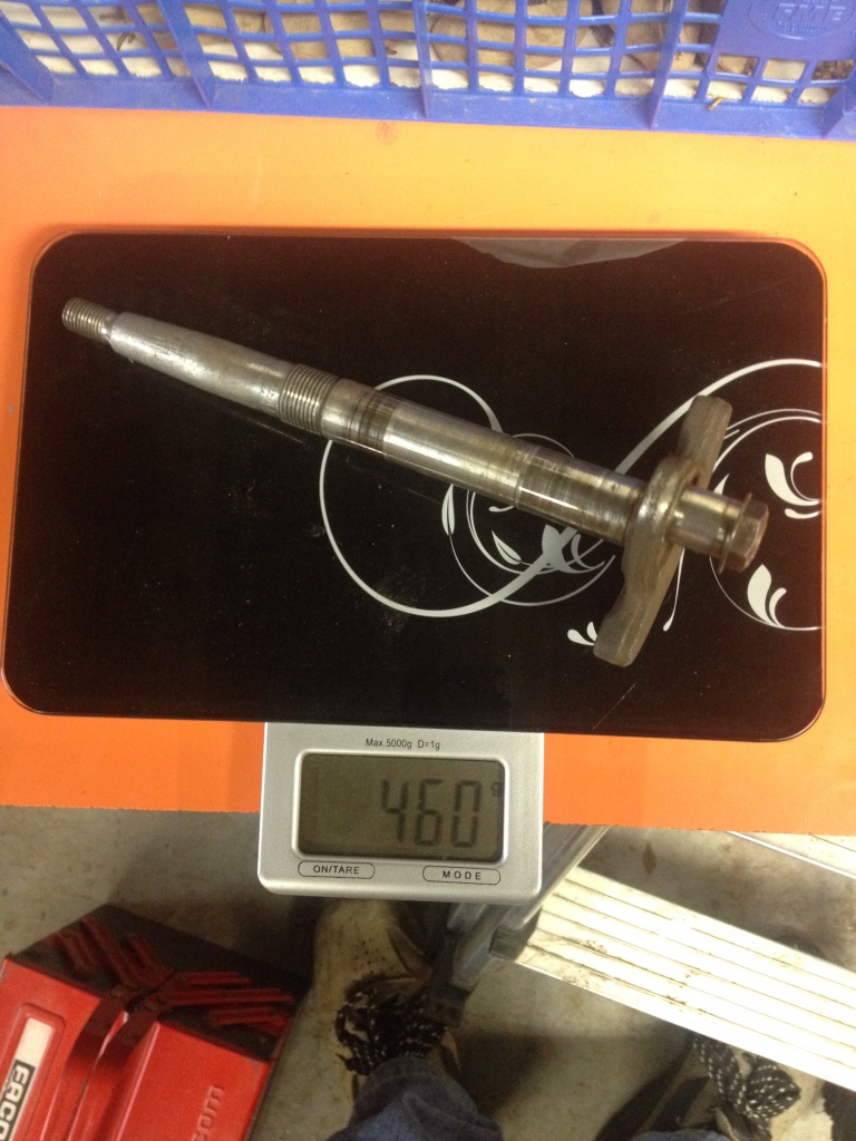

*Le gars joel du petit gris ne jurai que par ces vilebrequins la ... si je ne me trompe pas
l'un de ces vilo à gagné plusieurs Nouziers.
et il fait 36g de plus c'est ca ?
Re: Vilebrequin solex origine MBK
Messagede solex120 » 21 Avr 2016, 08:53

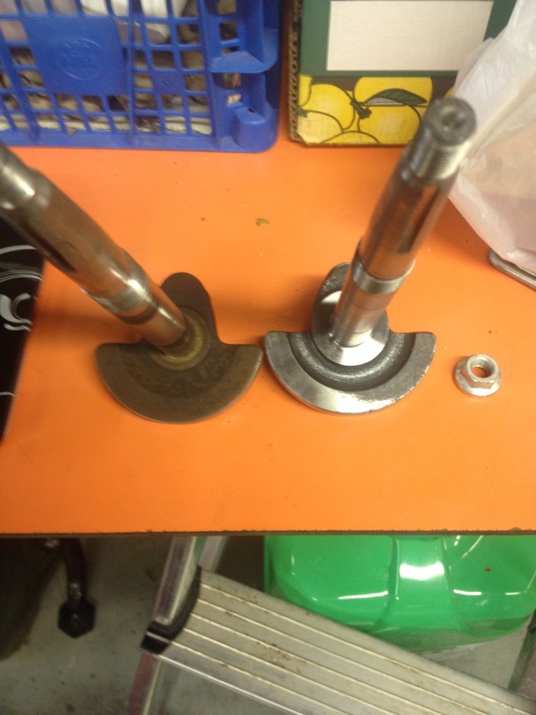

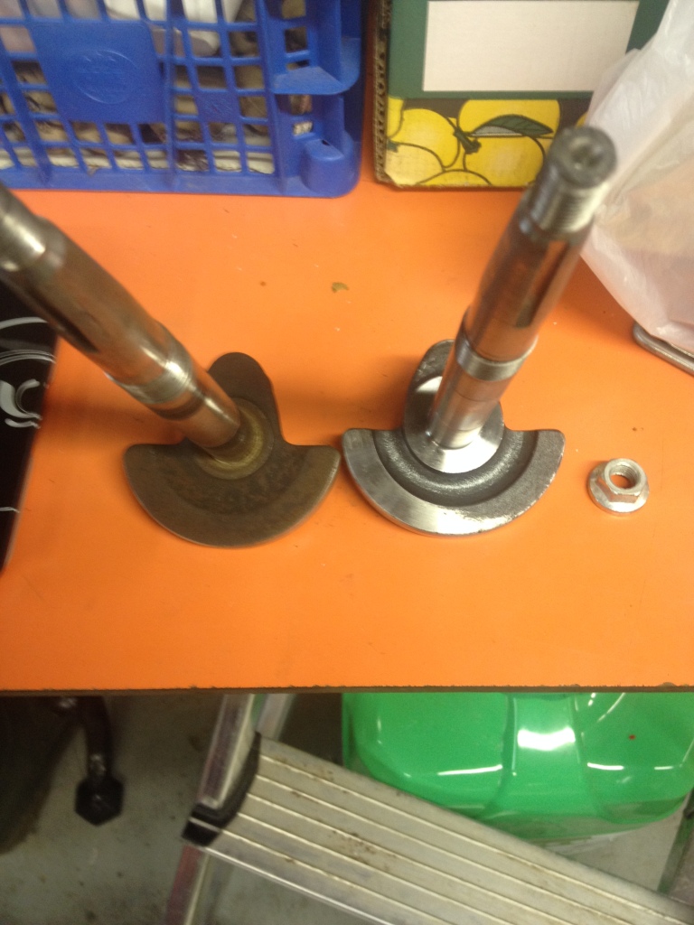

Il paraitrait même qu'ils sont en C45 alors que le modèle standard est en C22 (limite élastique +30%, limite à la rupture +50%).
Il faudrait demander à Pitou de le passer au spectro pour s'en assurer, il l'avait fait sur un modèle standard avant nitruration.

Messagede TEAM BIDOUILLE BIS » 21 Avr 2016, 09:14
Oui Loïc , il fait bien 36 gr de plus.

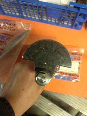

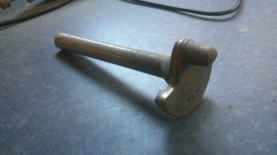

C'est ce que je pensais au niveau de la différence de matière, la masse à l'air matricée par contre il est brut de tournage et non rectifier.

Messagede hugghy » 23 Avr 2016, 11:44
Petite question, ce sont bien les vilos avec un maneton de 14 et le filetage de l'écrou de galet en tourne à gauche ?
C'est quand même bizarre pour les Japonais d'avoir marqué MBK sur la masse des vilos et de les vendre brut de tournage :? . A l'époque les concessionnaires avaient certainement tous une rectifieuse pour les finir et les monter sur les carters d'origine :D

Messagede TEAM BIDOUILLE BIS » 23 Avr 2016, 12:57
Les vilos sont au même cotes qu'un origine d'antan.
Et c'est bien du made in France !!!

J'ai vu et eu en main un de ces vilos il y a une dizaine d'années. Il y avait 5 ou 6 congénères à ses côtés, brut d'usinage pour certains de mémoire brut de fonderie pour d'autres. Je m'étais laissé conter que c'était les derniers survivants sortis de chez l'usineur sous traitant à l'époque. Maintenant, quant à savoir ce qu'ils sont devenus...

Faux, des brut comme ça ?
J'en ai 1 voir 2 qui traine dans l'atelier, et je connais 2 sac de jute de 25 - 30 pièces qui pourrisse pas loin de la maison, et il a même en plus une série (1 sac) en acier plus dure :crasy:
