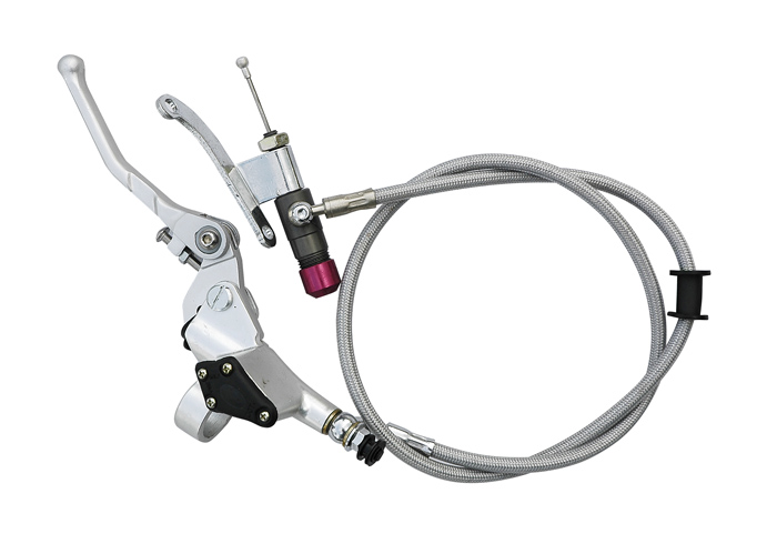

:salut: a tous
juste pour savoir si quelque personne on essayait ceci
Ce que sa vos réellement
j'ai pas mal de doute sur la fiabilité
si toutefois il y a des retours d'expérience je suis preneur :merci:

Waw ! Je bosse sur ce sujet en ce moment.
Ca j'avoue que c'est le rêve !
Ca sort d'où ?

A 55€ chez Amazon, ça vaut peut-être le coup.
J'ai un truc équivalent (mais bien plus cher...) qui vient de la becanerie.
Ca fonctionne très bien (rattrapage automatique du jeu de la cirette du à l'usure du pneu)
J'ai eu des soucis de joint qui éclatait au niveau du maitre-cylindre qui était du aux à-coups du moteur mal suspendu dans les bosses (RNS), le problème a disparu avec un bon amortisseur de moteur.

tu as une course de cb de mm avec le cable?
tu peux le changer le cable (pour un plus long par exemple?)
merci
Re: Recepteur embrayage Hydraulique
Messagede solex120 » 18 Avr 2016, 15:32
Le piston du vérin est creux avec un alésage de 6mm, je ai remplacé le câble par une vis CHC réduite à 5mm et revêtue de gaine thermo. Au niveau de la course je dirais environ 8 mm pour un coup de poignée et une course globale de 30mm.

Si tu as une photo démonté je suis preneur ;-(

c surtout sur la presission que j'ai des doutes
il me semble que tu avais déjà essayé Adrien :?:
