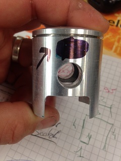

]Salut la compagnie je souhaiterai mettre dans mon cylindre proto "air" un piston de derbi cependant il y a une différence de hauteur entre l'axe et le debut de la calotte de 2mm (21,8 pour un piston de 103 et 24mm pour un piston de derbi), ma question faut il faire une ouverture au dessus de l'axe du piston pour favoriser l'arriver du mélange ?
voir la photo , ou sans modifs la piston fonctionnera comme un piston de 103??[attachment=0]piston derbi.jpg[/attachment

Messagede SOLEXGUMP » 19 Aoû 2015, 06:50
Pour avoir déjà testé ce type d'ouverture, j'avais perdu en perf, car cela cré des grosses perturbations du flux gazeux au plus proche de la sortie du transfert, là ouù justement le flux doit être parfaitement guidé pour un super balayage

Messagede TKST2010 » 19 Aoû 2015, 07:48
La question de Momoy je me la suis déjà posée mais en regardant le piston que tu avais fais pour mon cylindre David comporte des ouvertures supplémentaire au dessus de l'axe piston et quand je ne les fais pas je perd cruellement en performance....

Messagede momoy » 19 Aoû 2015, 09:00
ma question est plus sur l'ecart de 2,2 mm
dois je faire une ouverture ou pas?

Messagede solex166 » 19 Aoû 2015, 09:32
salut,
je dirais que non, il faut essayer de compenser en grattant le piston en bas jusqu'à l'axe. Bien souvent en haut ça ne découvre pas grand chose dans nos cocottes :wink:

Messagede SOLEXGUMP » 19 Aoû 2015, 09:58

Après je n'ai pas dis comment les faire pour ne pas trop perturber les gaz :mrgreen:
mais le top est d'avoir des piston avec l'axe le plus haut possible ( piston solex allemand)

Messagede Pilote85 » 19 Aoû 2015, 17:38
pour avoir testé un truc dans le genre, il y a un peu de bon et du moins bon.
Comme le dit David c'est surtout une perte de vitesse des gaz qui pénalise le remplissage ... J'ai arrêté les tests du coup !! :D

Messagede SOLEXGUMP » 19 Aoû 2015, 22:47
En fait il faut orienter le flux perpendiculairement au transferts et diriger à l'opposé du balayage arrière, c'est à dire que le flux qui sort du piston vienne taper l'avant du transferts pour rebondir dessus et cracher cracher dans la partie supérieure vars l'arrière.
C'est peut être tiré par les cheveux mais je n'ai jamais eu de meilleur résultat que par ce principe.

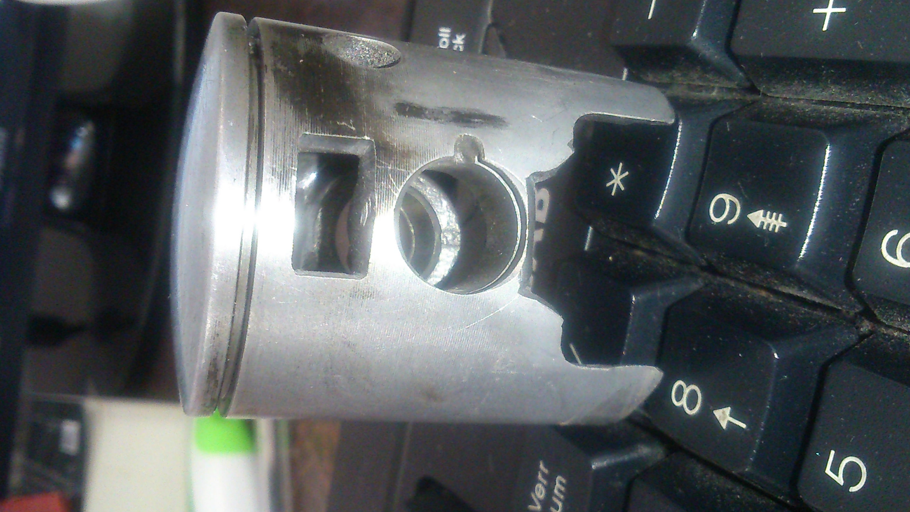

Messagede TKST2010 » 21 Aoû 2015, 14:09
Piston rechange préparé à l'arrache pour ce WE
Reste un coup de nettoyage et sera comme neuf
