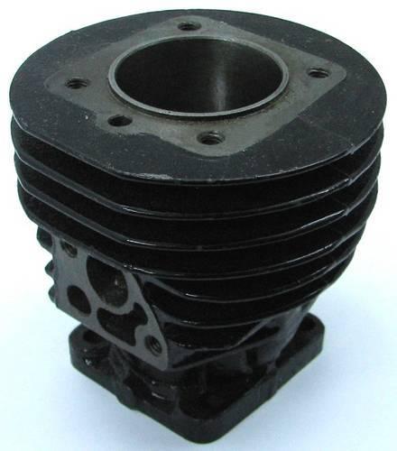

Messagede Clefd'treize » 30 Juil 2015, 12:10
Essais ça:
Re: cylindre SP
Messagede solex166 » 30 Juil 2015, 16:56
T'es fou. :shock: c'est bien trop puissant et coupleux, les pilotes de sp se feraient mal avec ça :mrgreen:
Re: cylindre SP
Messagede Pilote85 » 30 Juil 2015, 17:39
C'est vrai qu'on sous estime la puissance de ce truc là !! Parfois ça arrive même à faire ouvrir la gueule à certain et la faire fermer à d'autres ! :mrgreen: :mrgreen: :mrgreen:
