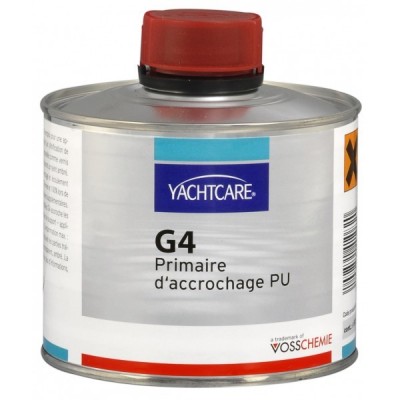

Bon voila je suis pas trop mal avancer dans ma cocotte mais quand je mets cette dernière en pression j'ai plein de petite fuite qui sont du je pense au porosité de la brasure!
Ma question est la suivante : existe t'il une résine que je pourrai appliquer dessus mes brasures pour colmater?
Dois obligatoirement passer à la brasure argent?
Merci de votre retour!!

Messagede harrondo » 17 Juin 2015, 08:11
Du G4
Re: fuite cocotte
Messagede Nicosox » 17 Juin 2015, 08:13
G4 >
Re: fuite cocotte
Messagede solex 875 » 17 Juin 2015, 08:16
+1! du G4 super, bhein c'est super.
même problème que toi sur le réservoir du promo, 1 ou 2 couches de G4 et plus de fuite... :wink:

Messagede solex166 » 17 Juin 2015, 12:07
Salut. Le g4 va bien. Sinon tu prends du frameto rubson les bidons marron, tu rempli la cocotte que tu mets sous 2 bars 5mn. Après tu vide tout et tu laisses sécher 2h. Ça tient une saison.

Messagede momoy » 17 Juin 2015, 13:50
est ce que c'est ce produit la??
Messages: 2911
Re: fuite cocotte
Messagede harrondo » 17 Juin 2015, 13:58
Yes
