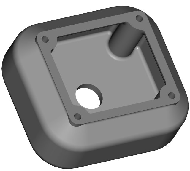

Ces cuves ( vendues 60€ au US ) sont sensées éviter l'émulsion d'essence par le mouvement du flotteur causé par les irrégularités de la route.
Si cela marche j'envisage d'en mouler quelques unes pour PWK ou PHBG.
Wable a écrit:Je voudrais blesser personne mais la rondelle ajourée des Dellorto PHBG Ø15 et Ø19 estanpillés Bidalot qui se trouve entre le gicleur principal et le diffuseur, règle tout ces problèmes d'émulsions. j'ai jamais eu de problème d'émulsions après avoir mis en place cette rondelle anti emulsion.
Thierry
