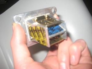

Alors voila je me pose une petite question au niveau des clapets que j'ai acheté à Stefteam!!
Ce sont des clapets conti CRX à 4 lamelles!
Les 2 principales en haut et en bas ont une butée, mais les 2 latérales n'ont pas de butée!!
Ma question est la suivante: est ce que le carter doit servir de butée ou est ce normal et il n'y en à pas besoin?

salut j ai roulé avec ces clapets , deux solutions si tu ne veux pas fragiliser tes lamelles
soit mettre des butées ( recup d' autre clapets)
ou avoir un carter avec formes arrondies pour eviter que les clapets s abiment
le probleme est le meme sur les vforces qui cassent (sur les motos de cross)

donc il me faut des butées?

le carter sert de bute donc doit etre nickel
j'ai ca a ca va tres bien ces clapets on gagne nouziers avec stef deux fois

il faut combien de jeu entre les clapets et le carter?
j'ai un carter qui n'a pas de forme arrondi donc une lumière rectangulaire ca peut le faire?

Je reste persuadé que ça marche sans butées sinon ils en auraient mis comme sur les principales

Aussi j'ai déjà vu des clapets sans butée.
Et c'est le Carter qui sert de butée, mais j'ai souvent vu dessus un plat qui serre la base du clapet.

les butées ne servent strictement à rien que ce soit sur les lamelles de cotés ou centrales.

C'est des clapet G1 open bidalot et le carter fait buter sur ce modèle
Pour les Conti ayant travailler avec l'équipe Conti pour les latéraux il faut essayer de pas dépasser 1cm max d'ouverture de la lamelle!
