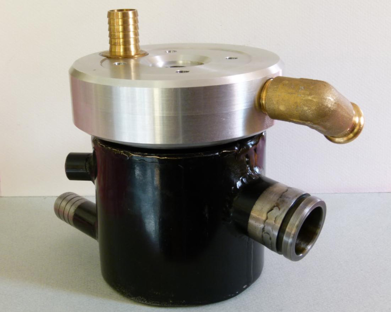

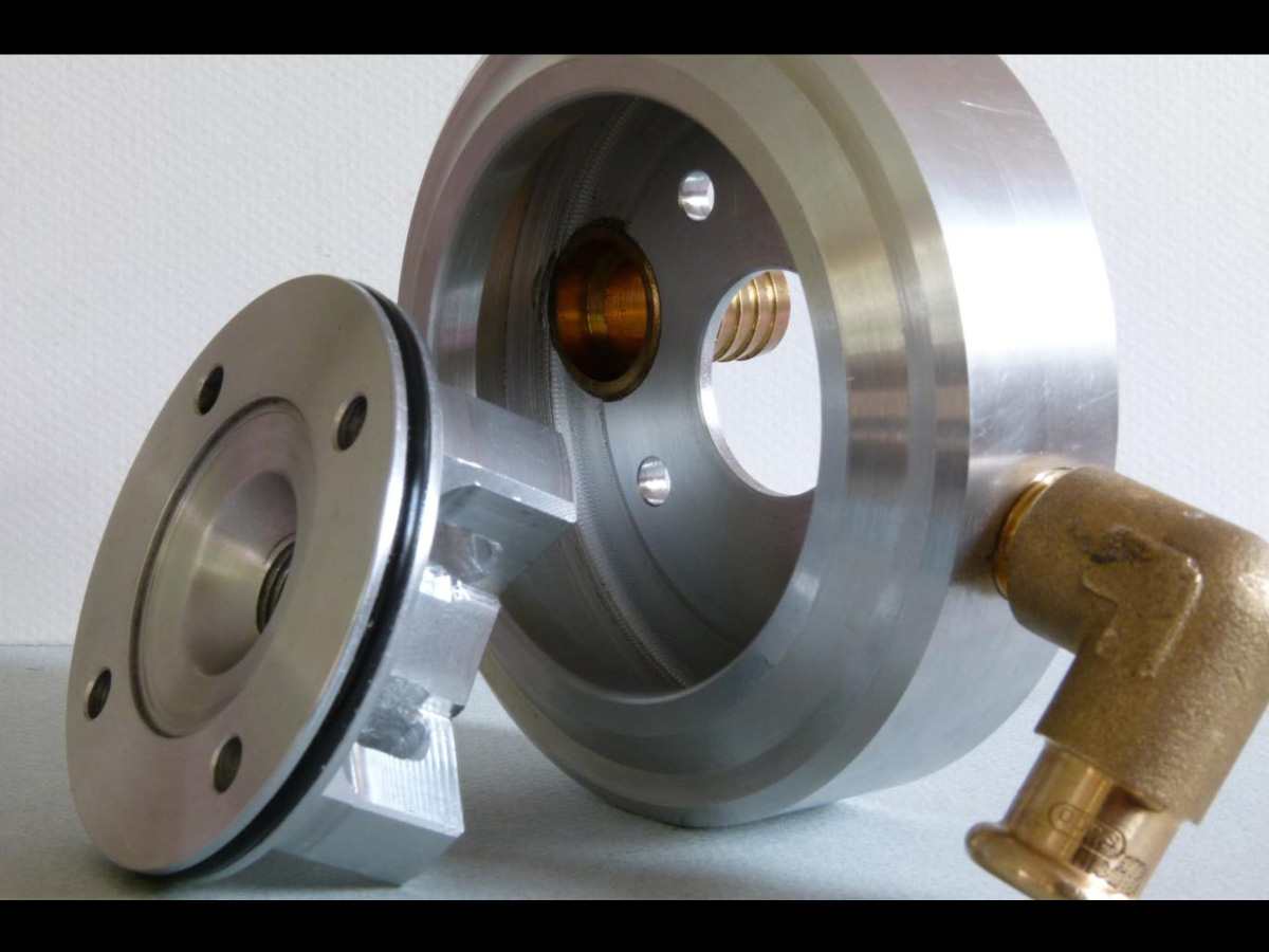

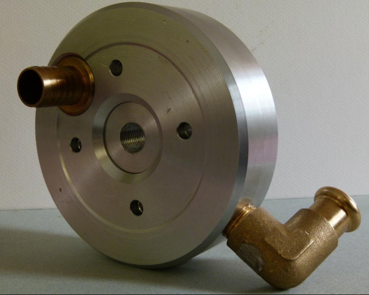

:salut: à tous, un joint viton ,un peu de patte sur la partie supérieure du plot et le tour est joué (une culasse monobloc au démontage et remontage ) une culasse à la nanard . :idea:

sa va en faire des durits!!!!!

:salut: entre axe 41x41 mm je confirme :win:

Ohhh oui il va y en avoir de la durite !
Mais le liquide va nous apporter pas mal je pense.
Mais avec quelle tête va finir ce solex ? Impatient pour 2015 !!

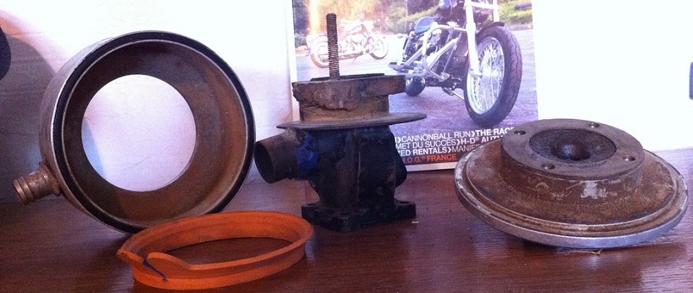

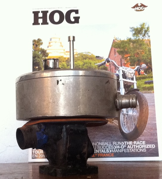

Il y a quelques années, je roulais avec ce type de montage ( je ne suis pas le concepteur )
L'étanchéité entre la boite à eau et l'ailette supérieure était assurée par un joint de bocal :mrgreen:
J'étais très satisfait de ce système, seul problème, en serrant la culasse j'ai fini par décalotter le haut du cylindre.
J'aurai du goujonner le cylindre pour éviter ce problème.
