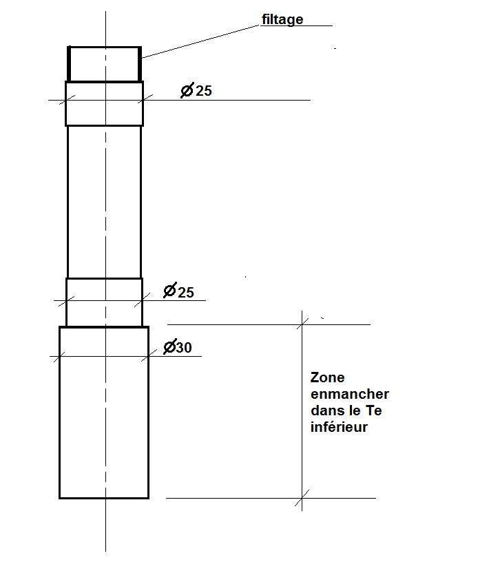

j'aimerai savoir si sur l'axe de direction il est préférable d'avoir un alésage ou de le laisser plein.
Mon axe fait 25mm au niveau du tube de cadre puis 30mm au niveau du T inférieur.

Messagede solexwatdidyouexpect » 11 Nov 2014, 09:55
En effet dans mes lointains souvenirs de RDM il me semblait bien qu'un axe avec un alésage était plus résistant qu'un rond. Pour les dimensions ça passe comme il faut dans la colonne d'origine (les bagues de portées de roulement ne le sont pas d'origine...).

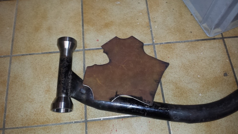

Messagede solexwatdidyouexpect » 11 Nov 2014, 10:43
cadre avant renfort

Messagede solexwatdidyouexpect » 11 Nov 2014, 10:44
Cadre avec le renfort
